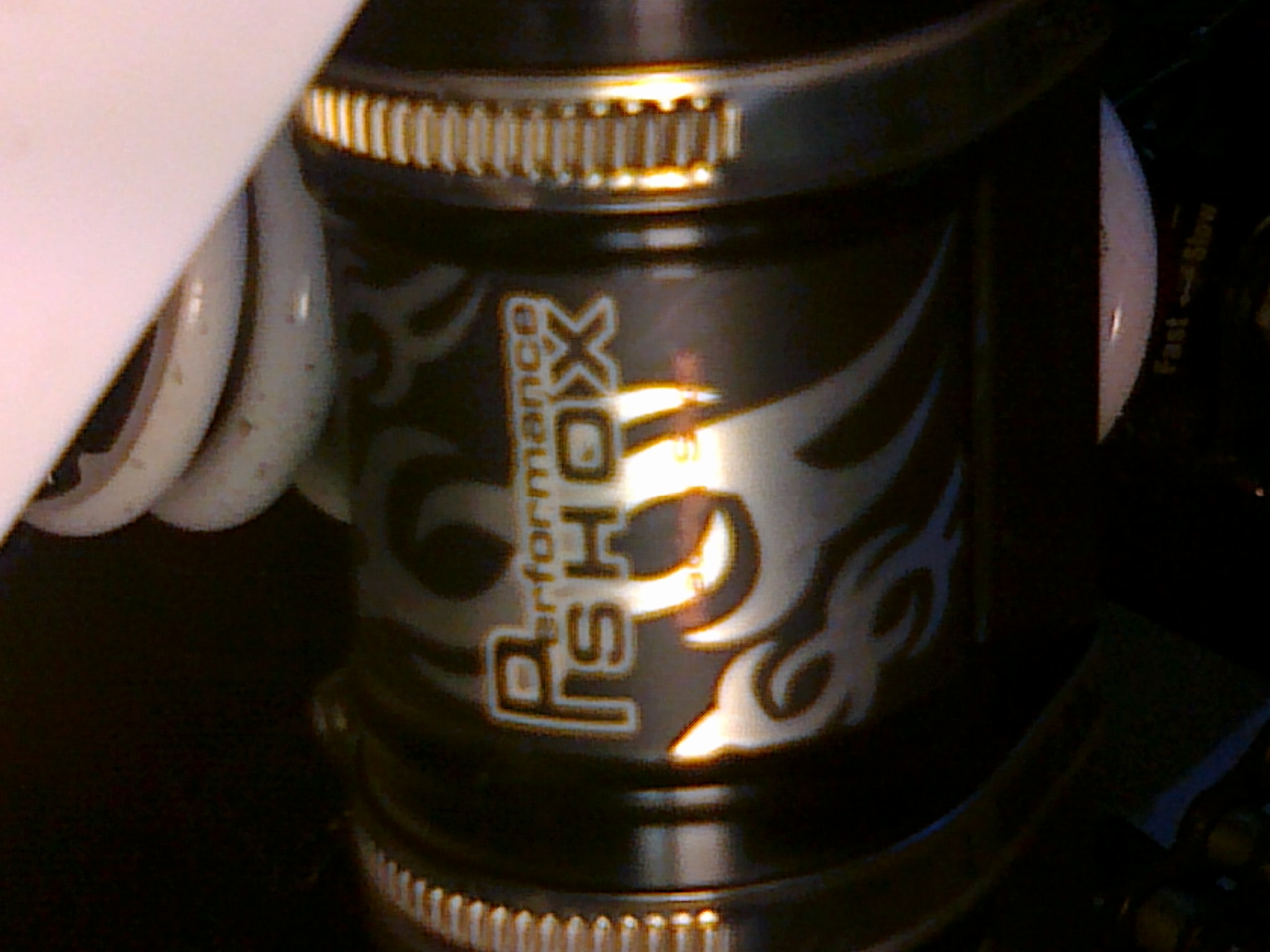

А можно фото крепления подвесов???
Интересная техника, но мож мне кажется, на вид хлипковатый!!!!
Соотношение веса и поников завораживает!!!
нужны фото крепления амортизатора и вилки?
Ну да, только еслии можно крупным планом!!!
