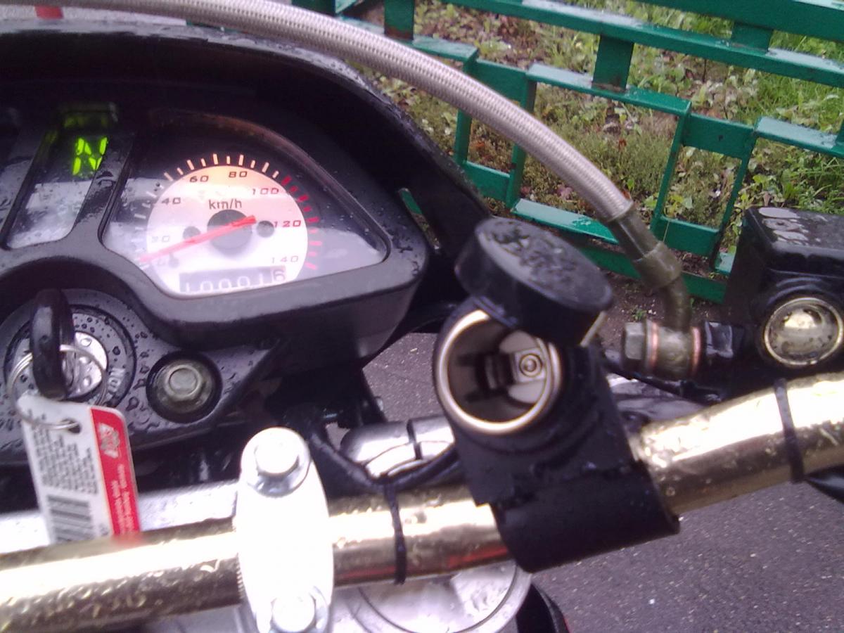

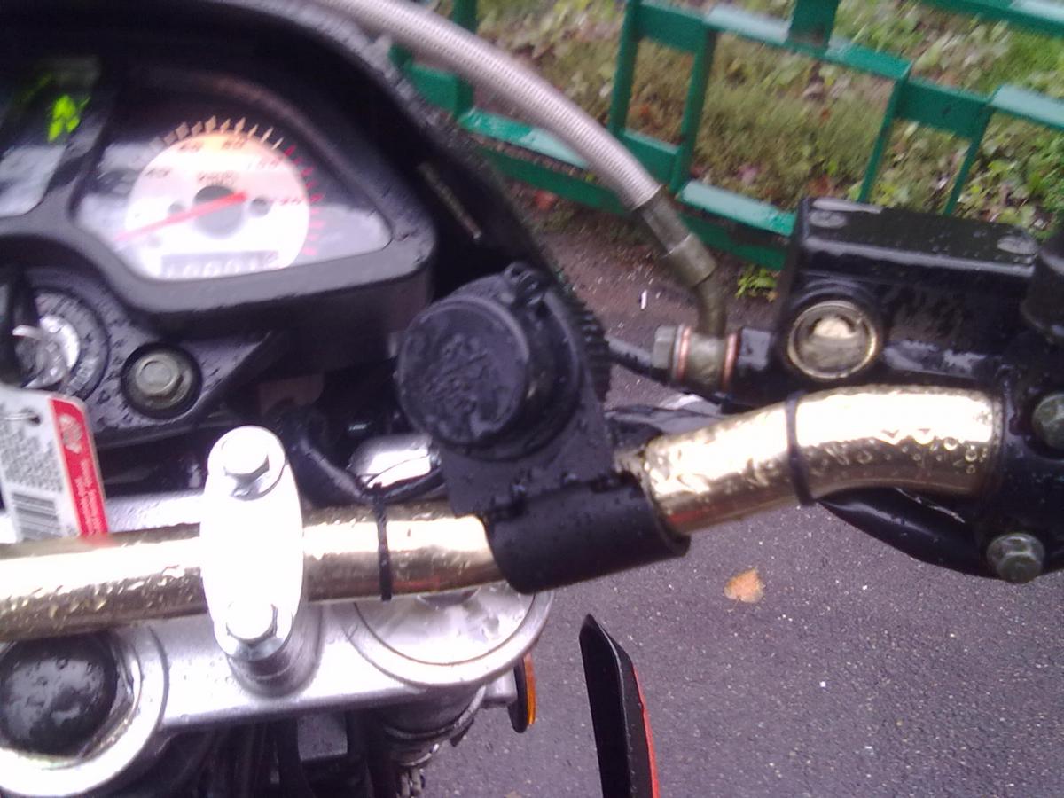

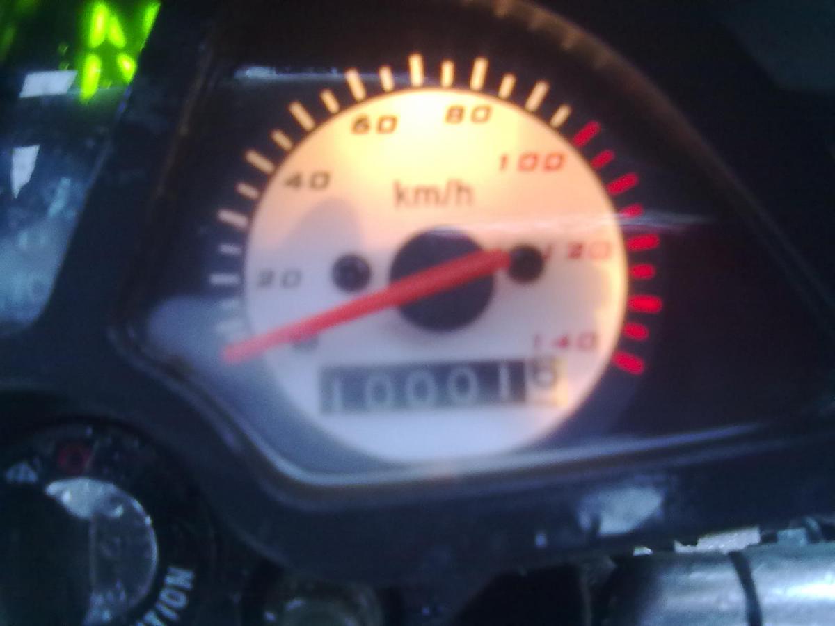

nomad7 Опубликовано 29 августа, 2012 Жалоба Поделиться Опубликовано 29 августа, 2012 народ кто в чем катает в холодную погоду? Подумываю какуюниб куртку для эндуро купить. вот купил такую на луисе http://www.louis.de/...artnr_gr=208651 и пластина там же в спину http://www.louis.de/...cmd.x=0&cmd.y=0 так же поставил прикуриватель. и пробег 10000 км сегодня перевалил :) 2 Цитата Ссылка на комментарий Поделиться на другие сайты Поделиться

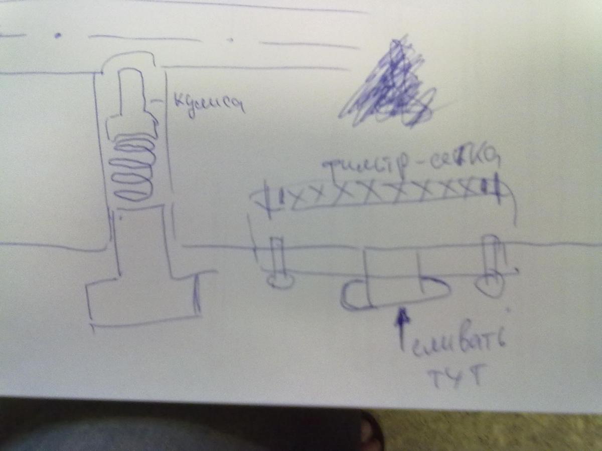

nomad7 Опубликовано 29 августа, 2012 Жалоба Поделиться Опубликовано 29 августа, 2012 Сегодня хотел поменять масло пробег 860 км, открутил болтик, слил масло, минут челез 10-15 чтото сбрякало смотрю вывалилась пружинка и с пружинкой толи направляющая то ли что незнаю. На фото есть у тебя они. Вопрос - что с ними сейчас делать с пружинкой и той хреновиной. Видимо не совсем понял тебя сливать через крышку надо или болт? И фильтр грубой очистки наверно все равно надо снять и почистить? Фильтр кстати купил не тот МН 50, заверили что это тоже самое что и HF 136 просто маркировки у разных производителей отличаются, завтра поеду менять. ты открутил не тот болт. см. рисунок. рисую я плохо :) откручиваешь три болта снимаешь крышку внизу, там фильтр грубой очистки - там металлическая сетка - это и есть фильтр грубой очистки. ну или достаточно одного большого болта в этой крышке круглой. если масло новое залил уже - просто на бок положи мот, я так выкрутился. а продавцам я не верю - им наплевать что у тебя фильтр не тот, или что ты сломаешься в 500км от дома. "Перестал работать индикатор указателя поворотов " - что тебя не работало-то ? 2 Цитата Ссылка на комментарий Поделиться на другие сайты Поделиться
KIA Опубликовано 30 августа, 2012 Жалоба Поделиться Опубликовано 30 августа, 2012 Ок. теперь понятно все, вкручу обратно). С индикатором поворотов - разобрал щиток приборов прожал контакты и все стало работать. Цитата Ссылка на комментарий Поделиться на другие сайты Поделиться
