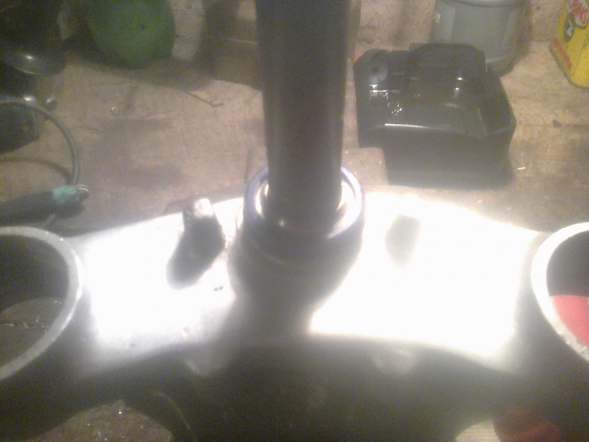

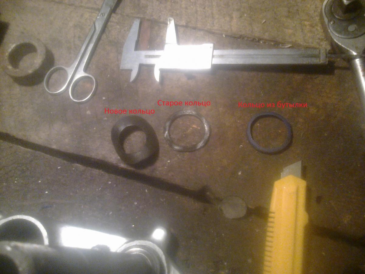

добрался я все таки до нижней траверсы. там, как известно, выдавливает масло с подшипника. и вообще видна щель :unsure:.
что было сделано:
1. вырезано новое уплотнительное кольцо из камеры мотоцикла (то что стояло не в какие рамки)
2. вырезано из крышки пяти литровой бутылки кольцо, которое так же выполняет функции сальника
делов то на час-два, зато узел более менее надежней защищен, чем было.

А шарики скреплены в пластмассовую обойму? или просто лежат? ( а то я колол разок вилку на другом мотоцикле, на деревянном полу, где между досками щели в 2 см.)
просто лежали в баночке)один потерял только - ну потом нашел=)
кстати шарики 4.9 мм в диаметре, если что
