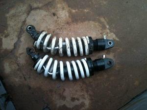

Было залито в вилку по  330 куб. в перо. Сейчас слил по 25 куб и стравил воздух  - стало лучше. Разогнался резко тормознул - ход вилки 135 мм - это мало.
Странно, что такой малый ход...  На моём, судя по сдвинутой на зеркале перьев пыли, ход практически полный - пыльник верхнего пера не достаёт до оконечников нижнего буквально сантиметр - полтора.
Так сколько-же все таки лить жидкости в переднюю вилку ????? ТО туго, то мягко...
У меня до прыжков была умеренная, а после двух дней жесткого драйфа стала мягче пружины в диване...
Может все дело в прокачке амортов? или китай-амортизаторов это не касается?
