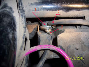

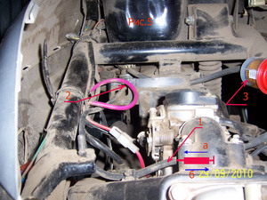

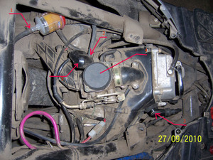

kir Опубликовано 27 сентября, 2010 Автор Жалоба Опубликовано 27 сентября, 2010 Всем привет! обращался за помощью как то,бензин не качает,помогли советом обещал всё попробывать и сфотографировать.Так и сделал.Прошу помогите,подскажите что есть что,по фоткам.Ну а сейчас скажу что я сделал,а вы скажите так или нет хор.Отсоединял по очереди в местах 4, 5 ,и 6.Подсоединял шприц и всасывал в него из вакумного насоса он под номером 1,ни капли не выжал.Что ,это обозначает вакуумнику хана,или нет.Ну и подскажите по остальным фоткам что к чему,заранее спасибо. На этой фотке Сам вакуумник,где его взать и почём? Цитата
Quad174 Опубликовано 28 сентября, 2010 Жалоба Опубликовано 28 сентября, 2010 ессесно не туда дул. и не должно идти от туда бензина... по порядку: первое фото: 1. вакуумный клапан/кран (кому как удобней) 2. выход бензина на фильтр. 3. вакуумный шланчик. вот из него и надо было дуть. 4, 5. думаю понятно - соединения фильтра. 6. тут бензин поступает в карбюратор 7. забей, это китайцы так выхлоп чище делают подмешивая чистого воздуха в отработавшие газы. вообще можешь между хромированой трубкой и крышкой кусок резины положить и закрутить, возможно лучше станет. 8. Свечной колпачёк, собственно под ним свеча. 9. винт регулировки холостого хода (количества смеси на холостых и малых оборотах) второе фото: 1. тоже самое что и на первом фото 4,5 2. тоже самое что и на первом фото 6 3. тоже самое что и на первом фото 7 4. пластиковая крышка (собственно диффузор 18мм, и можно поршню до 72 кубов спокойно ставить, даже до 82, но маловато будет) под ней мембрана (с которой нужно быть очень аккуратно) и игла золотника. поднятием/опусканием иглы ты регулируешь смесь на средних оборотах. как это делать я писал в соседних темах, по ищи. 5. электронный обогатитель. заметил когда на холодную то движка на повыенных работает? а потом затихает? вот это работает, а потом отключается обогатитель. но также он подлый, может отказать (хотя тьфу тьфу тьфу у меня 4 года работает) третее фото: 1. тоже самое что и на первом фото 1 2. тоже самое что и на первом фото 2 3. тоже самое что и на первом фото 3 вот вакуумный шланчик снимаешь не с клапана, а с патрубка (с обратной стороны шланга) и всасываешь бенз. Цитата

Quad174 Опубликовано 29 сентября, 2010 Жалоба Опубликовано 29 сентября, 2010 я же уже писал. полился в шприц - плохо, не полился в шприц - хорошо. но если ваще не откуда не полился - плохо. кароче блин, принцып такой. это вакуумный клапан, он работает только под разряжением. чтобы его создать и нужно в себя вдувать шланчик снизу, тогда польётся бензин с фильтра. почему он подцеплён к патрубку? потомучто там как раз создаётся разряжение на такте впуска. Цитата

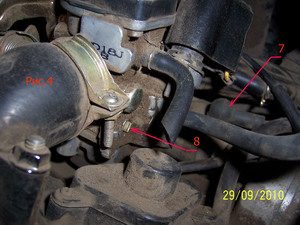

kir Опубликовано 29 сентября, 2010 Автор Жалоба Опубликовано 29 сентября, 2010 Спасибо за объяснения всё понял на фотке №5 в местах 1 и 2 это места крепления этого патрубка в месте №1 Я отсоединил патрубок от карбюратора или ещё откуда то... и подсоединил шприц ,ни в направлении Б ни внаправлении А всё показано куда я подсоединялся,бензин не пошёл ни туда не сюда,Вакуумнику хана!!!И поясни по фотке №5чТО ЗА ВИНТ №8,и что за колпак похожий на колпак центрального провода от катушки зажигания? Цитата
Quad174 Опубликовано 29 сентября, 2010 Жалоба Опубликовано 29 сентября, 2010 Фото 4: 7. забей, провод стартера (собственно то куда он прикручен - стартер, да, электро стартер) 8. винт регулировки качества смеси на малых оборотах и холостых. начальное положение - закрутить полностью, и выкрутить на 2-2.5 оборота. так понимаю ни как не шёл бенз? а сам ртом пробывал? надо как показано - 1б. надеюсь шланчик топливный отцепил от карба? а то если в карбе, то и идти бензу не куда)) значит так, теперь ещё раз чтобы 100% убедиться! Направление "всоса" :D 1-Б (лучше ртом, как засос ;) ) и бензин должен идти из фильтра 3. но на конце фильтра ни чё не должно быть. если всётаки не работает, то замена. подумай, может механический поставишь? надёжно на 100%, но не удобно, постоянно надо подлазить закрывать краник... Цитата
