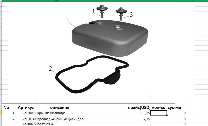

Vancouver Опубликовано 8 мая, 2013 Жалоба Поделиться Опубликовано 8 мая, 2013 самая верхняя часть цилиндра (клапанная крышка), она сажается на резиновую уплотнительную прокладку под номером 2 на изображении Цитата Ссылка на комментарий Поделиться на другие сайты Поделиться

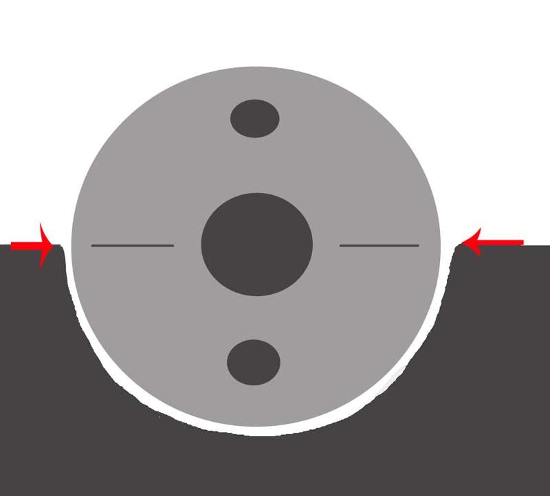

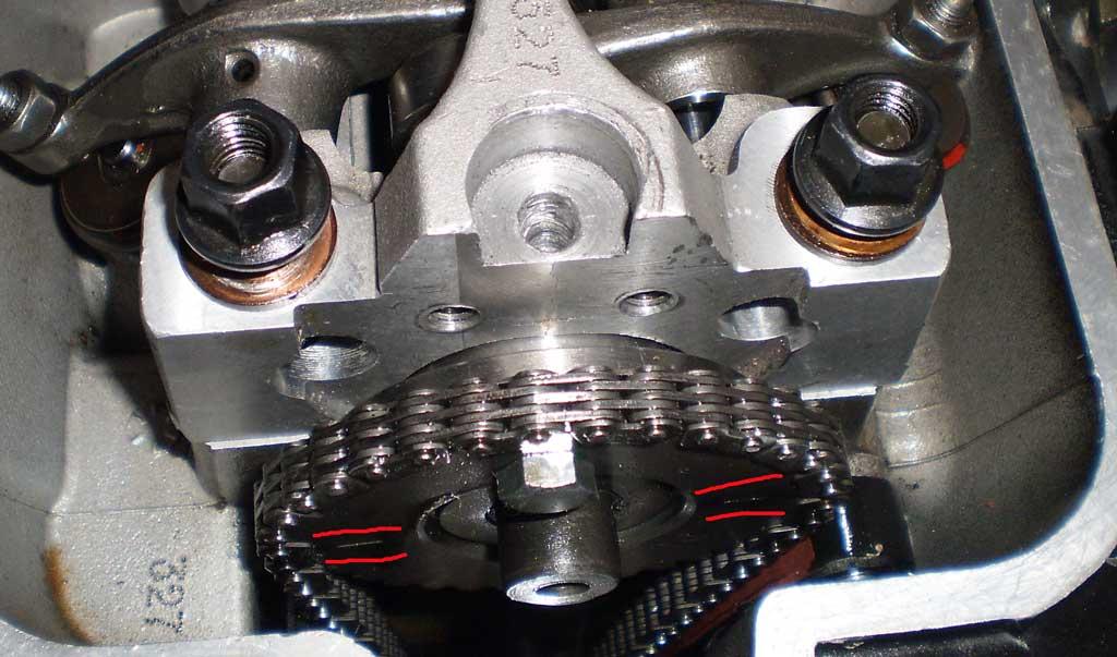

Vancouver Опубликовано 17 мая, 2013 Жалоба Поделиться Опубликовано 17 мая, 2013 а что изменится если ты цепь подвесишь?? её и так подвешивают во избежания провала в нутро двигателя, для новичка самое сложное правильно найти верхнюю точку по рискам и правильно установить распредвал, ошибка в один зуб является грубой ошибкой и работать у тебя ничего не будет. на левой крышке двигателя (генератора) есть два смотровых лючка (круглые блестящие), выкручиваешь оба, который сбоку предоставляет доступ до шатуна, верхним ты смотришь на ротор генератора который вращается вместе с шатуном, вращая шатун увидишь в верхнем смотровом окошке две полости, они должны находиться по левую и правую стороны смотрового окошка. дальше снимаешь натяжитель цепи ГРМ или просто ослабляешь натягиваешь цепь грм на рапредвал следя за тем что бы у тебя не смещались полоски на роторе генератора и ставишь распредвал так что бы две полоски (видны между нарисованных красных полосок) стояли параллельно плоскости куда одевается клапанная крышка с резиновой прокладкой, на картинке примерно видно (фотки старые, специально фоткать эти полоски не пытался), Цитата Ссылка на комментарий Поделиться на другие сайты Поделиться
Vancouver Опубликовано 17 мая, 2013 Жалоба Поделиться Опубликовано 17 мая, 2013 Попробовал схематично изобразить твой верхний распредвал с двумя полосками относительно крышке. (за кривизну прошу не пинать :D ювелирной работой заниматься не собирался :ph34r: ) Цитата Ссылка на комментарий Поделиться на другие сайты Поделиться
артёмgt1 Опубликовано 17 мая, 2013 Жалоба Поделиться Опубликовано 17 мая, 2013 спасибо за схему!!!с этим разобрались а собственно где находится то та самая резинка на шпильки о которой речь??? и еще я так понимаю на нарисованной рисунке вал,который на фото одетый цепью??? Цитата Ссылка на комментарий Поделиться на другие сайты Поделиться
Vancouver Опубликовано 17 мая, 2013 Жалоба Поделиться Опубликовано 17 мая, 2013 Все ты правильно понял про какой вал я тебе рассказывал. А вот сама резинка, тут уже снят держатель коромысел, распредвал на месте, если резинка в ужасном состоянии можешь так выковырять))) Цитата Ссылка на комментарий Поделиться на другие сайты Поделиться
артёмgt1 Опубликовано 17 мая, 2013 Жалоба Поделиться Опубликовано 17 мая, 2013 и если ее менять значит надо снимать держатель коромысел а затем регулировать клапана надо Цитата Ссылка на комментарий Поделиться на другие сайты Поделиться
Vancouver Опубликовано 17 мая, 2013 Жалоба Поделиться Опубликовано 17 мая, 2013 В любом случае нужно будет после сборки проверить зазоры на клапанах. Цитата Ссылка на комментарий Поделиться на другие сайты Поделиться
