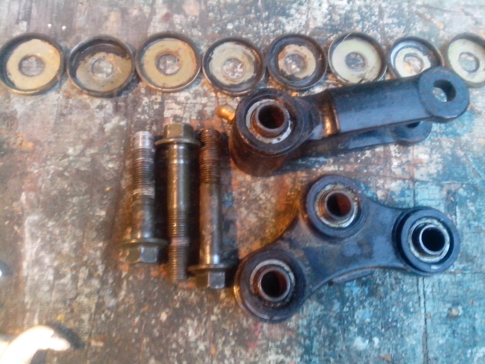

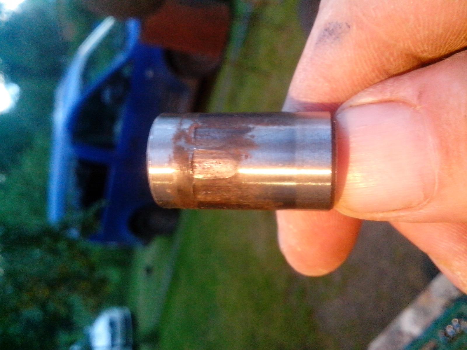

Парни, думаю к концу сезона мы будем наизусть знать все размеры и номера деталей подвески ))) Диаметр посадочный нижней шаровой 32,2мм. пробег у меня чуть больше 500 км, но пока что все работает ништяк, единственное место которое прозевал и не смазал это подшипники нижней опоры заднего аморта. Есть выработка, но не люфтит пока что. Так что все разбираем, мажем, не откладываем)))

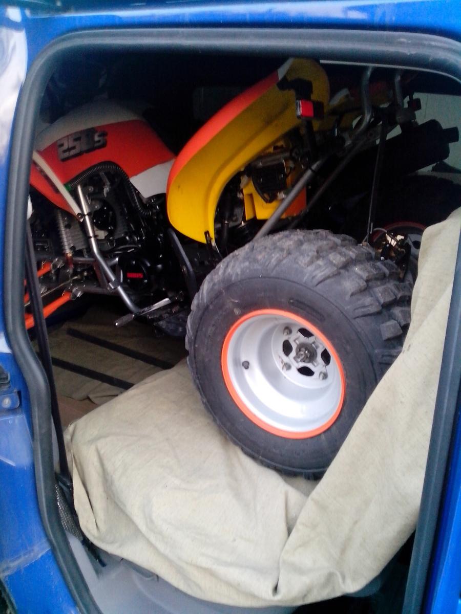

Я вожу на фольксвагене кадди. Входит со скрипом)) без кенгурятника, приходится поджимать переднюю подвеску что б руль пролез. А у тебя, как я понимаю, машина пониже будет. д/ш/в: 1740x1110x1110мм. Ну никак 1110мм в 700мм не умять, я думаю так

ТОчно надо мазать. С завода смазки нет нигде, даже в моторе моча вместо масла. Шаровые мазал? рычаги шприцевал? рулевые наконечники?

0.35 езжу, все нормально. Олег, нужно скрупулезно проверить все шланги, провода, трубки. Многое нужно переложить. С завода у меня все терлось и задевало, включая тормозные шланги, всю проводку, трос газа лежал так что почти не двигался. Еще все надо смазать! С завода все сухое АБСОЛЮТНО! Шаровые опоры, рулевые тяги, маятник, нижнее коромысло заднего аморта, направляющие тормозных суппортов, тросы. Все разъемы проводов нужно смазать специальной смазкой. Подшипники тоже китайские и наполнены чем то типа вазелина (что подходит только для секса с начальством))) Передние рычаги и маятник прошприцевать. Проверь как работает заслонка подсоса так называемого: когда открыта, должна быть полностью открыта когда закрыта, тогда тоже плотно. Еще у нас протекает крышка бензобака. Оставил под дождем, или помыл и в баке вода! последствия предсказуемы. Регулируем натяжение цепи и после каталок снимаем ее, моем бензином, сушим и мажем литиевой смазкой. Клапана: впуск 0.05 туго, но лезет, выпуск 0.05 свободно, а 0.1 не лезет. этой точности достаточно. Может ты все это знал, но так, на всякий случай... ))))
Вот почему сразу китайская техника виновата? Пятьдесят раз писали что нет смазки в шаровых. Я как купил, сразу все смазал, включая тросы и направляющие тормозных суппортов, протянул, и ходит без намека на всякие бряканья. Это, видимо, должны делать дилеры, но им главное продать...
