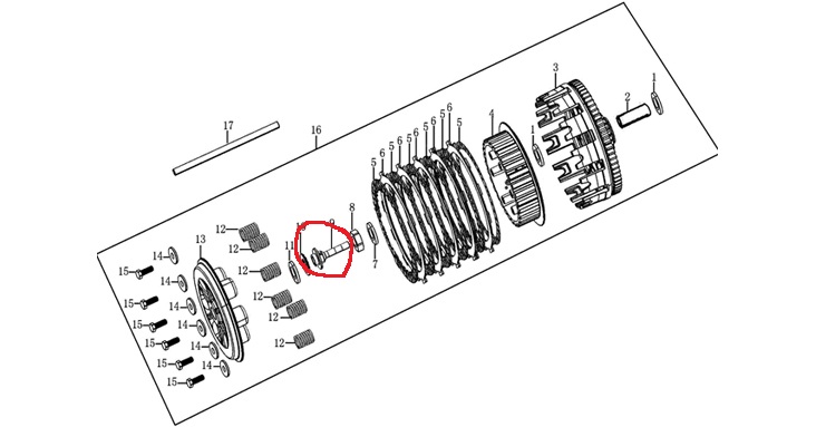

Стук равен кол-ву оборотов коленчатого вала или его циклу. Проведу эксперимент на себе, если пройдет при помощи замены муфты,отпишусь! Конечно можно попробовать распустить пружины и позволить колебаниям гаситься ими, но черевато срывом резьбы или просто болты сами по себе выпадут.Ну а последствия плачевны))) Раздербанет все внутри в пух и прах. Если только ради эксперимента на 1 запуск произвести и послушать что произойдет, но тоже опасно, там такие болтики хлипкие, да муфта силуминовая! Таким образом уменьшу биение! Еще вариант, это слабые пружины или они короткие. Возможно нужно доставить еще диск сцепления)))) Масса чего может быть! Я запрос написал по запам через VK Racer, жду ответа по ценам. Отдавать 12600 за комплект не вижу смысла! Если мои предположения оправдаются, то значит брак муфты. А если не уйдет, то значит Рейсер "БУРАТИНО" и Zonsheng тоже)))

Шток штоком, а вот муфта как раз и дает о себе знать! Простыми словами :-) биение возникшее на муфте, прямиком передаёт его на диски, а они в свою очередь на прижимную пластину,какая то вибрация гасится пружинами, остатки идут через грибок, далее ось корзины, остатки идут на шток ! Приводит это все к не равномерному износу дисков, выхода из строя подшипников, лишней стружке в моторе, а далее переборка))))) Убрав биение, 100% уйдет стук и будущие проблемы. В твоем случае выжимая рычаг, зажимаешь диски и сам шток в натяжку встает, вот и уходит шум.

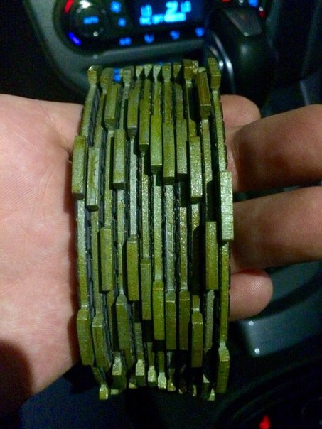

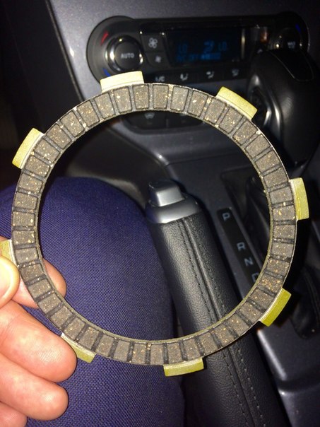

На первых праздниках разобрал корзину сцепления, диски сцепления и промежуточные живы, не сгорели и не стерлись. Но есть, но: 1.Покрутив отдельно муфту сцепления обнаружил что она ходит 8 ой! Походу стук в сцеплении(как и у многих) из-за брака детали.С этим что то надо делать! 2.Промежуточные диски притерлись не равномерно, это было понятно по блестящей части диска(притерлось около 25% диска, остальное как новенькое, еще остались риски) Моя проблема с провалом и с пробуксовкой решилась простой промывкой дисков сцепления и заменой масла! За одно, если так можно сказать, заглянул в прогрессию, все подшипники высохли. Пришел к тому что буду врезать пресс-масленки (тавотницы).Смазка ушла за 300 км. Глубокая мойка каждые выхи. Вчера захрустел рулевой подшипник, и опять что то менять))))
По фоткам нашел что 12, буду менять! Как найду подходящие отпишу.
Откуда знаешь что 12, вскрывал?
Диски сегодня вылезли в наличии за 300 руб. 7 шт.(wirtz) купил 14 шт.)))) Надеюсь подойдут и не придется возвращать, на выхах буду втыкать! Если наши, то поищу мет. диски, пусть лежат. Заодно проверю, если снять шайбу под корзиной, влезет еще диск, если да, то буду мега счастлив!
