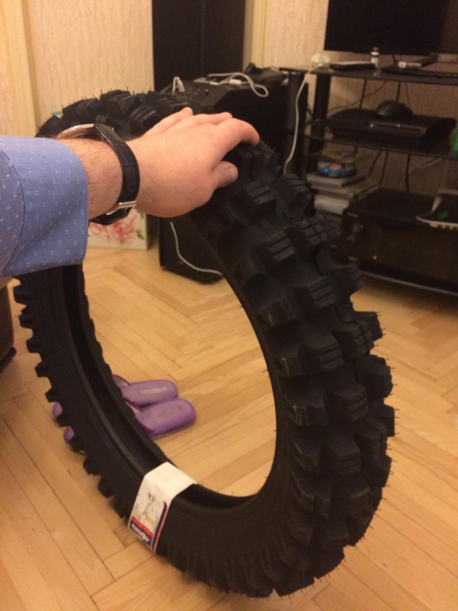

  9. Mitas C-02
  10. Ну вот и новые кроссовки на лето)))

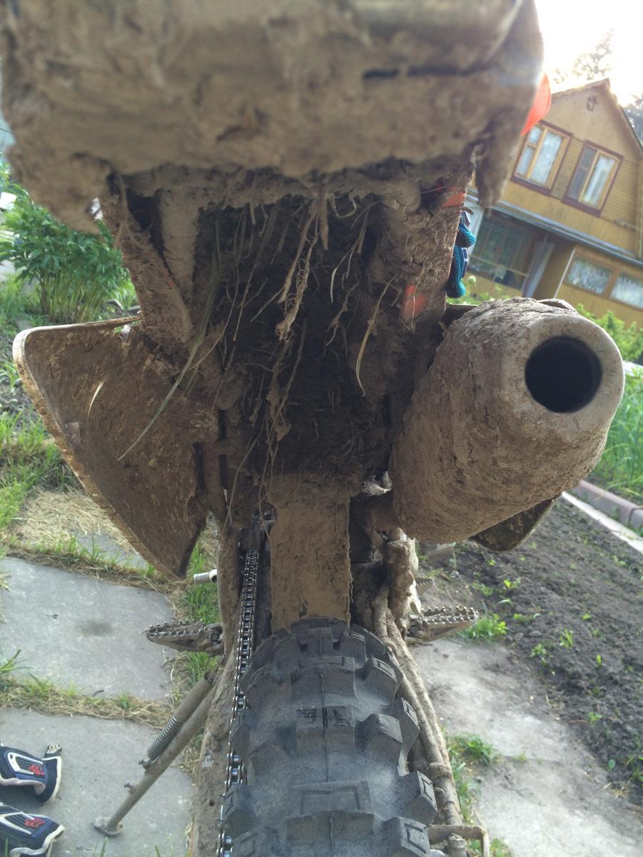

  13. Нашу одну, не закидает, если посмотреть на фото, то видно левая банка вся за боковой защитой и уж точно выходная мощность воздушного потока, большой объем воды не выплюнет! А грязь и подавно! Смотрится классно, но для эндуро не практично, Хондовцы молодцы, но в Эндуро не используют 2 трубы, ИМХО ТРЕК, СТАНТ.
  14. Выхлоп очень близко к мотору, закидает жижей))) Фонтан из под колеса закидает нафиг водой и грязью! Серега прав, в эдуро 2 трубы лишние, воды и в правду может напиться!
