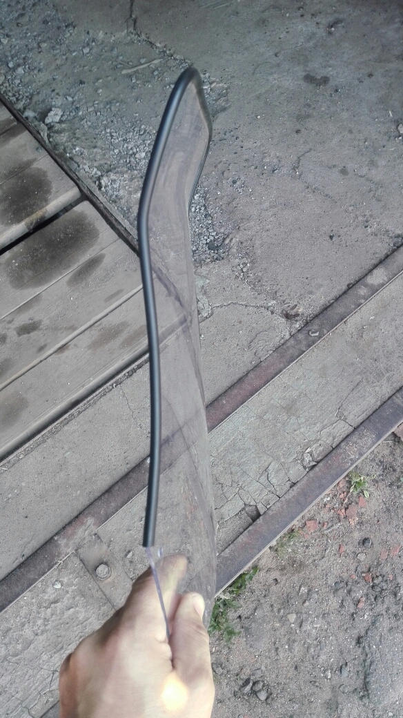

  5. Всем привет! Покатался я с увеличенным стеклышком и понял, что все таки его мало. Решил погреть феном верхнюю часть и загнуть, для изменения движения потока воздуха. Идея хорошая, реализация не очень (. В общем испортил я стеклышко. Получился некрасивый "залом". На фото не очень видно. В живую некрасиво. Но функцию свою стало лучше выполнять ). Ну я не сильно расстроился, поликарбанат остался. Далее по отработанной схеме. Увеличил в ширину (около 7см), в высоту (около 3 см) и изменил угол наклона. В итоге выше получилось сантиметров на 5. Разница старого и нового стекла (в картонном исполнении) Ну и итог: Конечно хотелось бы еще повыше сантиметров на 5, но уже смотрится некрасиво. Попробовал для теста до 130 км/ч разогнаться, защита от ветра намного лучше, чем предыдущее. Шлем ветром не болтает. Поток направляется в район чуть выше лба.

  7. Всем привет! Озадачился сделать ветровое стекло повыше. Проштудировав интернет, нашел вариант на Алиэкспресс за 1600 рублей. Пока собирался, стеклышко продали. С Ебей за 80 евро заказывать не захотел. Пару дней мозгового штурма и вот что у меня получилось. В рекламной мастерской купил кусок поликарбаната, толщиной 2мм, 50х40 см. Вышел 400 рублей. В магазине автозапчастей купил резиночку на кромку стекла. (50 р/метр). Из картона вырезал шаблон, приложив родное стекышко. Феном ничего не гнул, т.к. поликарбанат сам хорошо гнется. Дальше вроде все понятно из фото. Если что, спрашивайте. По тестам: на скоростях до 100-110 км/ч ехать комфортно. Если ехать быстрее, то поток воздуха направляется прямо в забрало шлема и ехать некомфортно. Возможно скоро попробую сделать вариант №2 (повыше)
