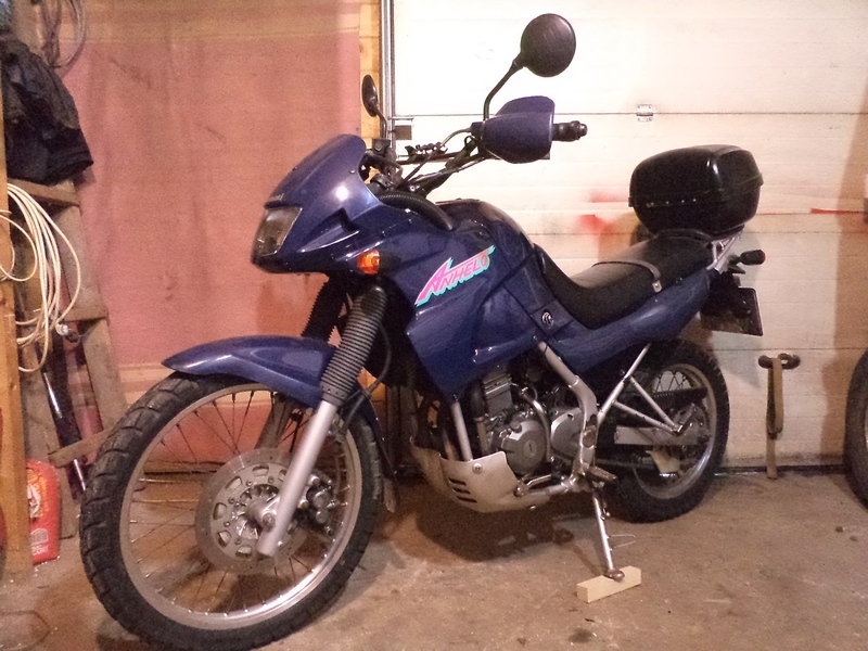

  2. Итак подготовка к сезону начата! Начать решил с движка, так как крайние пару тысяч км, он озвучивал свою работу тихим звоном цепи грм. Натяжитель цепи у меня чудной, не рейка как у всех, а по-моему цанговый, бесступенчатый. Соответственно до-давить его отвёрточкой как обычно, не получится ибо нет отверстия в торце, и отвёртку совать некуда. Тогда решено было разбирать, мысленно готов менять цепь с башмаками. Сняв клапанную крышку, ничего не понял - цепь по всем ощупываниям не отличалась от новой, метки распредвалов так же не сдвинулись ни на сколечко (хотя должны бы, с растянутой то цепью). Последняя проверка - измерение двадцати "линков" цепи - японцы дают размеры "как должно быть" и "как не должно". И тут опять всё как положено. Тогда начинаю грешить на стёртые башмаки натяжителя. Не ну а чё ещё думать?))) Снимаю сцепление, добираюсь до башмака - опять двадцать пять! Одна десятая миллиметра примерно стёрта - ноготь едва цепляется. Вобщем собираю всё взад, как на первом фото, натяжитель сам не дотягивает. Но теперь-то без сцепления не то что отвёртку, хоть голову можно в мотор засовывать, ну пальчиком на него и надавил. Он бодренько так натянулся, и всё. Так что нафик всю кибернетику, придётся делать ручной натяжитель (болтиком). Тут надо заметить, что можно было бы и поменять эти детали, хоть и находятся они явно в первой половине своего жизненного цикла, да вот проблема - японцы понаделали "антиперескоков" цепи во всех мыслимых местах, в частности вокруг звезды коленвала. И звезда говорят не снимается. Остаётся либо ломать рёбрышко этого противо-перескакивателя)), что не по-феншую вообще, либо расклёпывать новую цепь, что очкливо, либо половинить мотор, что не особо интересно "для посмотреть", и поменять новую цепь на новую))). Вот пока как-то так. Ну и пара фоток рамы, для понимания что АХ-1 нам не брат
