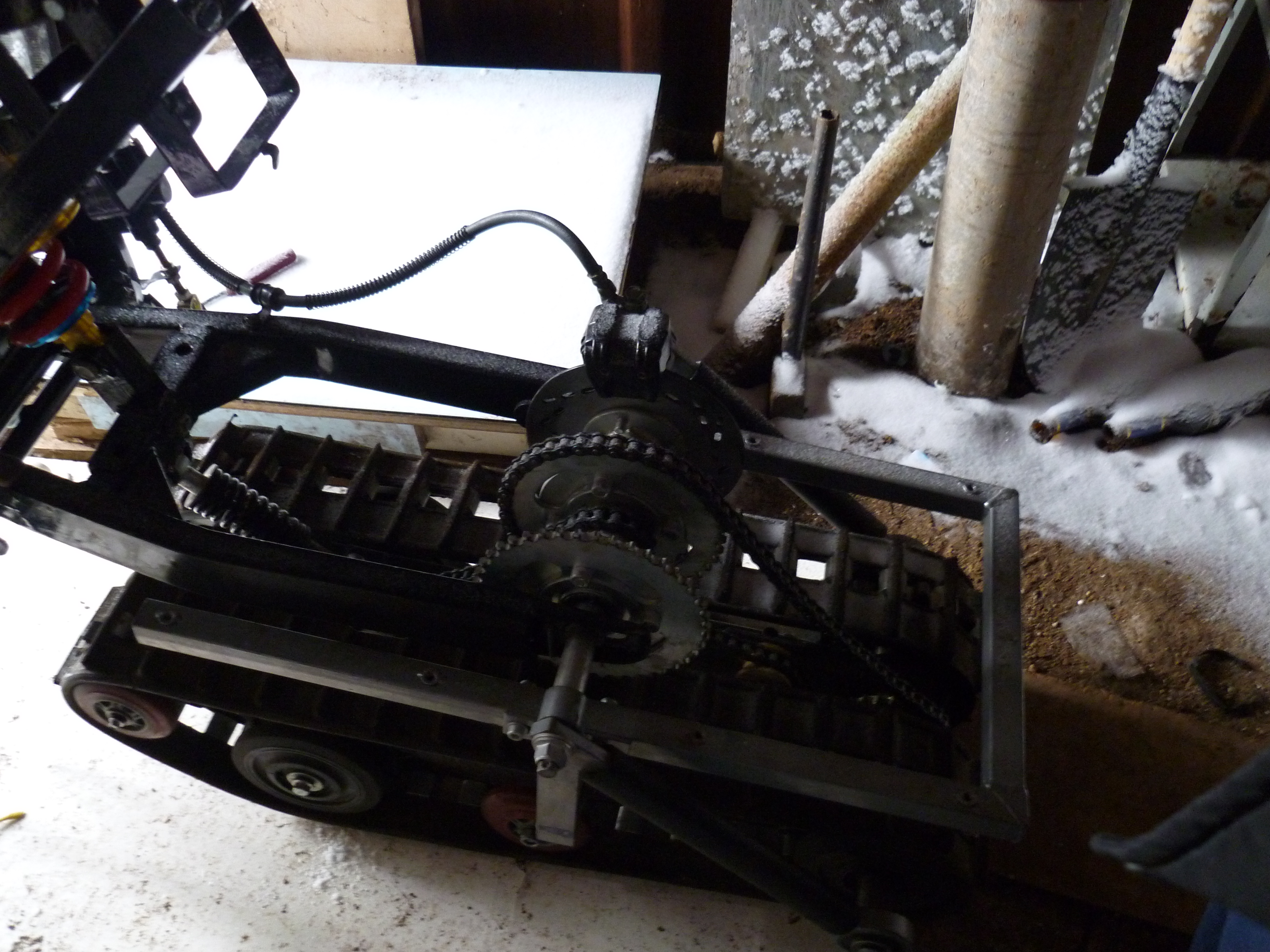

  4. есть еще фотки уменьшить надо.недоделана еще ловушка.надо по месту кронштейн крепления к раме подогнать по отверстиям и покрасить,а в целом все готово.думаю неплохо получилось.
  5. вот что получилось. блин как фотки уменьшить?не могу загрузить.

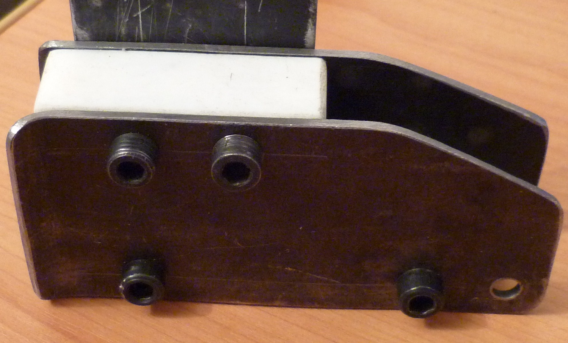

  13. на этой конструкции слайдер ведущей звезды приварен к раме! что вашпе ни есть гуд!интересно как он натяжку делал,если учесть качание маятника.слайдер и ловушка должны быть на маятнике!и весь узел не должен переламываться и менять натяжку.хотя и ход вроде небольшой но я думаю нет нет да тянуть будет.не всеж время по асфальту ездить.мне точно не в тему я по бездорожью в основном катаюсь,горы,леса.
  14. Это не на моем байке.По сайтам нашел и выложил.В этой системе мне не нравятся сами кронштейны крепления,на фотках видно они сточены цепью. Что ни есть гуд по всем соображениям.
