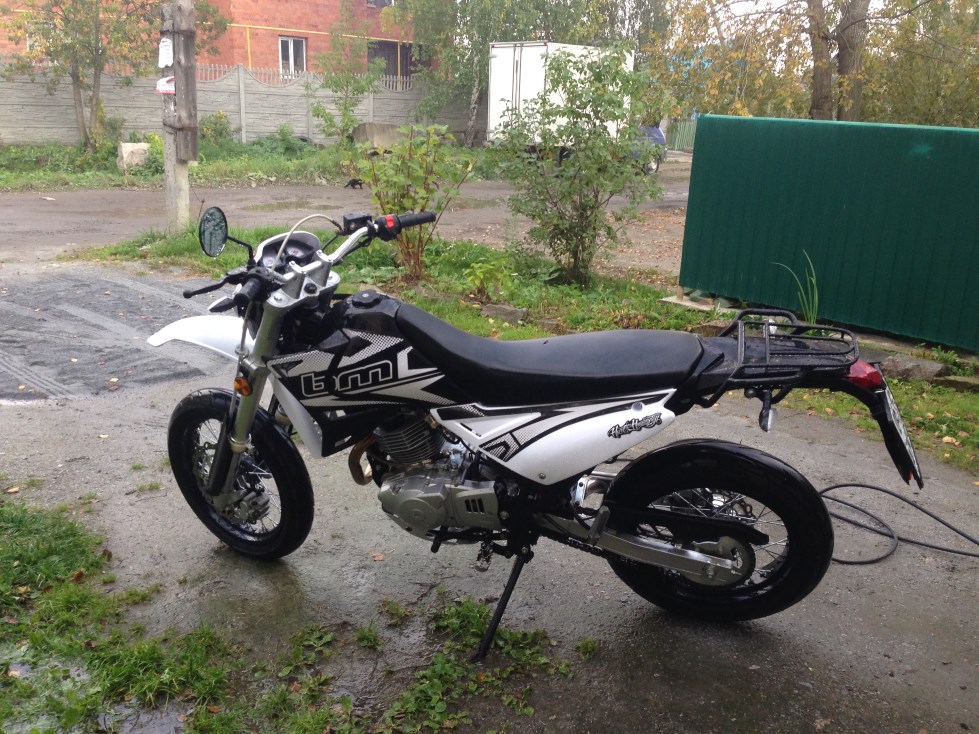

  3. всем привет, понадобилось: Пластик: бока: https://1000pokupok.com/p/0UgcmY5rEvi2t морда: https://1000pokupok.com/p/0UVGn36LQKw1S переднее крыло: https://1000pokupok.com/p/0UjFaReNo17Ue каркас для фары: https://1000pokupok.com/p/XdjnCVAg7QgHI фара: https://1000pokupok.com/p/XdaR1m62vGKWa крепление для морды: https://1000pokupok.com/p/0UuPFJdkj9Hj2 кронштейн для морды: https://1000pokupok.com/p/0UXmJj0feEnXs наклейки: https://1000pokupok.com/p/ZUeBLwgaEzAq0H зеркала круглые: https://1000pokupok.com/p/Xda7egjZKzyNY так же дополнительно в магазине инструмента понадобилось докупить: 3 болта М6х16 2 винта 4.2×13 ещё в добавок были куплены два колеса и багажник, но пока не приобрел резину, это уже на следующий сезон: переднее 21: https://1000pokupok.com/p/0U1RoatUSXOIT заднее 18: https://1000pokupok.com/p/0U1Fb8o67wYHU обода фирмы UNISON багажник: https://1000pokupok.com/p/0UANpwU6zEAaf фото ниже, всё пришло надлежащего качества, нареканий нет, единственное - одно зеркало приехало разбитым, вина транспортной компании

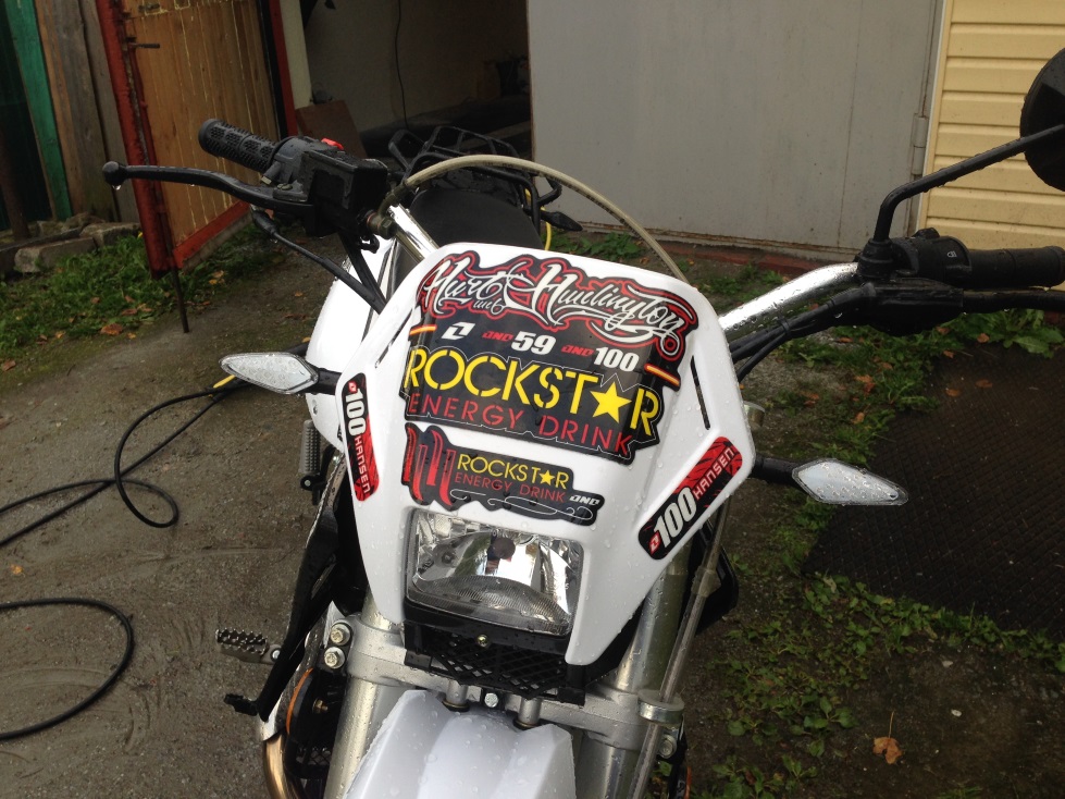

  4. не нравится мне мотардовская морда вообще никак, увидев эндуро захотел такую же. Сам не буду городить велосипед, заказал на тао :) кому то может тоже пригодится список деталей для изменения фары с мотарда на эндуро

  8. Нашел её: https://world.taobao.com/item/35860548223.htm?fromSite=main Теперь имею полный комплект: лампа https://1000pokupok....p/XdaR1m62vGKWa обтекатель https://1000pokupok....p/0UapWYzWuDPu7 крепление https://1000pokupok....p/XdjnCVAg7QgHI крепление https://world.taobao.com/item/35860548223.htm?fromSite=main
  9. то есть вот этого: лампа https://1000pokupok....p/XdaR1m62vGKWa обтекатель https://1000pokupok....p/0UapWYzWuDPu7 крепление https://1000pokupok....p/XdjnCVAg7QgHI достаточно для замены внешнего вида передка у мотарда на эндуро? ну кроме болтов конечно
  10. с родной фарой ничего не случилось, но мне больше нравится как выглядит фара и обтекатель на эндуро, на тао нашел такое: лампа https://1000pokupok.com/p/XdaR1m62vGKWa обтекатель https://1000pokupok.com/p/0UapWYzWuDPu7 крепление https://1000pokupok.com/p/XdjnCVAg7QgHI но каким образом это крепится к рулю не понятно, вот и хотелось бы уточнить у обладателей эндуро
