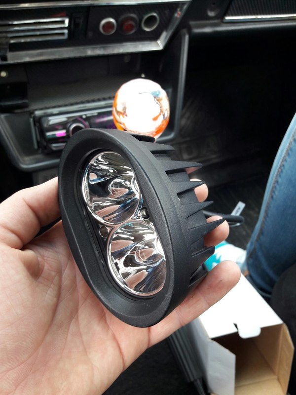

  2. Парни подскажите вот такая фара была приобретена написано 20W. Хватит ли на нее вот этого "конденсатор электролитический 470мкФ 25В от шумов и предохранитель на 2A" ?
