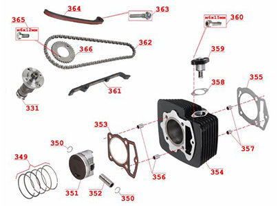

    я ж уже писал где-то... На стыке двигатель-цилиндр - 2 втулки, там и посадочных места 2, перепутать невозможно. На стыке цилиндр-голова - 2 втулки, посадочных места 3. я не знаю зачем их 3. В нормальной прокладке тоже 2 больших отверстия под втулки и 2 маленьких, она как подсказка. Конечно же влияют! Это направляющие втулки, обеспечивают соостность посадочных мест + одна из них обеспечивает герметичность маслоканала. Без них никак. Совсем уж на пальцах - диаметр шпилек скажем 10мм (я не измерял), а диаметр отверстий в цилиндре и голове 12мм, т.е. без этих втулок имеет место быть смещение одной части относительно другой, поэтому их минимум должно быть 2шт на каждом стыке. 356 Втулка направляющая 8,2х10х20мм 357 Втулка направляющая 8,2х10х14мм

    как ты вставил в прокладку 3 втулки? если больших отверстия 2 или у тебя вот такое говно?
  25. хочу мот
    KAYO T2 250
    2 втулки на стыке блок-цилиндр и 2 втулки на стыке цилиндр-голова если прокладка под голову у тебя правильная, то в ней подсказка. там 2 больших отверстия под втулки и 2 маленьких под шпильки
