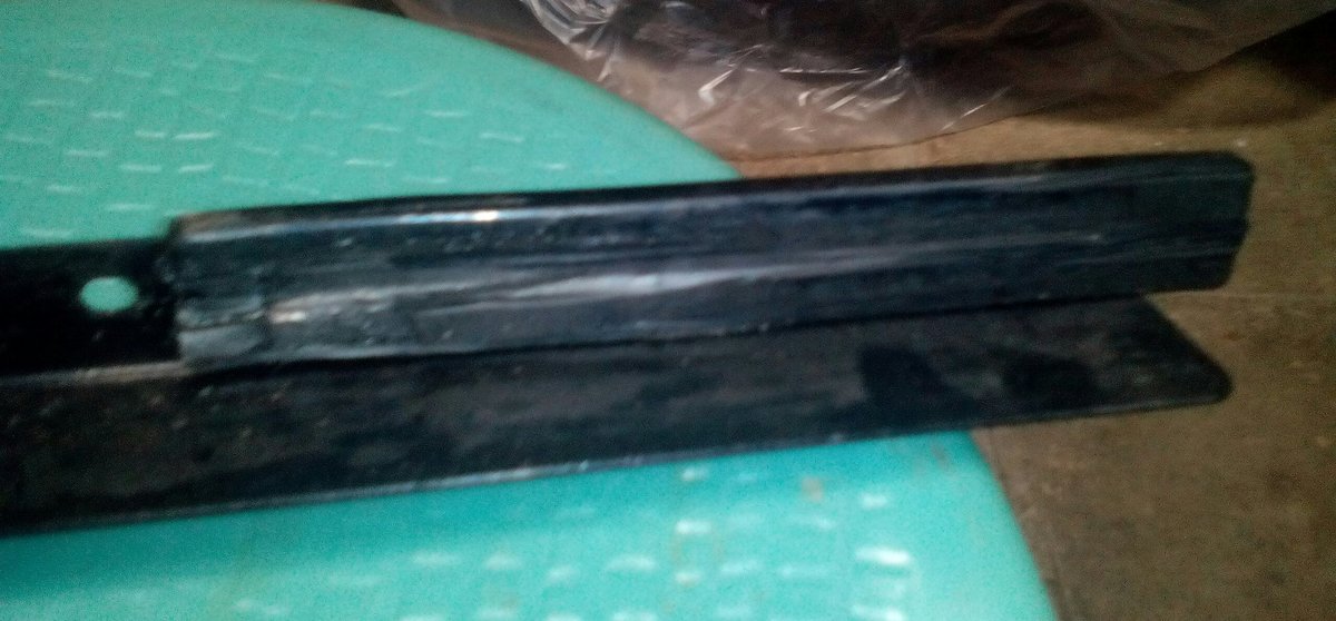

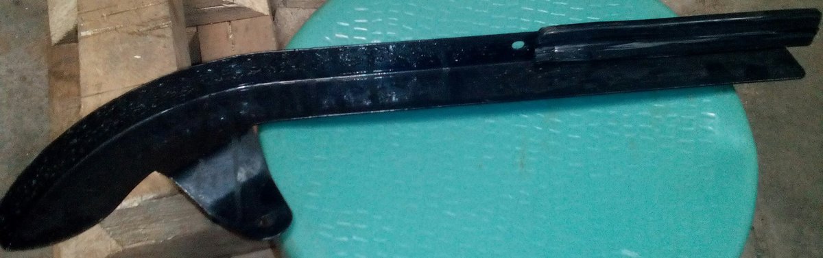

  3. У меня тоже самое. Резинка сильно потерлась. Где купить? Что делать?
  4. А ты сменил коня? Наигрался с Китаем?
  5. Да тянул я цепь и так и сяк. И по инструкции. Эта болтанка и звон цепи видимо не победить. Резинка подтесана, ещё прежним хозяином. Кстати про звон. Основной звон от цепи. Остальное из-за жестковатой подвески.
