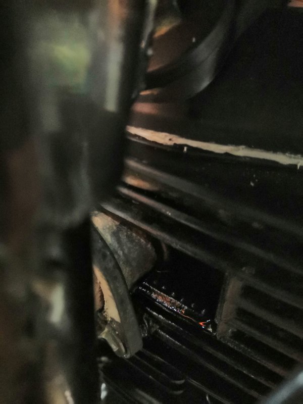

  5. Я конечно же имел ввиду клапанную крышку о которой и начал писать. Шпильки которая в двигателе и ее видно из углубления возле выпускного коллектора. Прикладываю фото. У меня по сути вопроса два 1) Снимается ли клапанная крышка на TT250R без снятия движка 2) кто нибудь сталкивался с проблемой течи как у меня? на форуме есть одна похожая запись, но так и без решения проблемы.

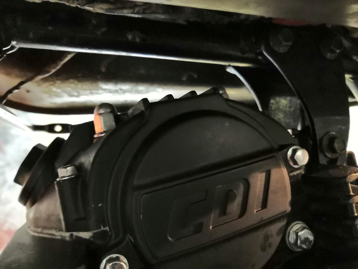

  6. Всем привет! Мот 2017 г.в. Появилась течь из под шпильки у выпускной трубы, решил снять клапанную крышку , чтобы посмотреть в чем дело и попробовать промазать герметиком. Но не тут то было, крышка не снялась с шпилек, упирается в верхнюю часть рамы, причем не хватает еще почти 1.5 - 2см (по концу шпильке примерно видно). Держатель бокового пластика снимал и вообще все что можно рядом с крышкой демонтировал. На видосах видел, что верхнюю крышку двигателя снимают без демонтажа всего движка, мажут и ставят обратно. неужели внесли изменения в конструкцию рамы и на более свежих мотах теперь чуть, что, скидывать движку =( ? у кого-как, поделитесь?
