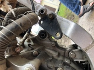

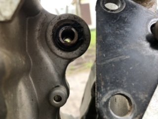

  2. Всё поменял. Мотор скидывали. Феном грели сайлентблоки. Не простая операция,оказывается. Но,говорят,новые сальники хуже старых,тк новые половинчатые. А старые,заводские,цельные. Всем добра. Отправлено с моего iPhone используя Tapatalk

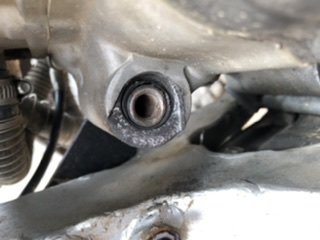

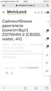

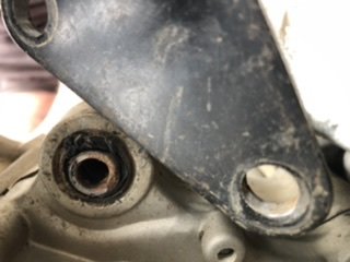

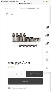

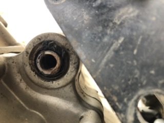

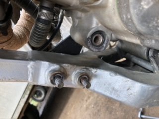

  3. Разбиты сайлентблоки сильно. Нашёл комплект. Заказал. Пришли. Теперь думаю кому отдать делать. Сам не вывезу такую операцию.

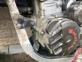

  4. Всем привет. Владею MOTOLAND XR250PRO. Сразу к сути. Движок ходит в право и влево. Даже рукой могу его немного поболтать. Говорят это сальники или втулки внутри креплений ДВС к раме. Помогите найти эти втулки или размеры хотя бы. Мотор 170MM. Всем заранее спасибо.
