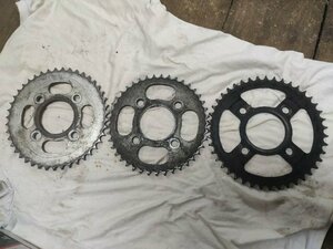

  1. На тот же cbr 600rr звёзды сверленые, задняя ,,худая,, на моторе больше 100лс На мопеды толстые болванки пилят, потому что они самые дешёвые в производстве походу Так же как и в спорте облегченные маховики, карданы, привода колес, если в мощных тяжелых тачках такое применяется, то в небольшом мопеде тем более должен быть эффект, а там хрен его, сезон будет, по прибору замерю)
  2. На тот же cbr 600rr звёзды сверленые, задняя ,,худая,, на моторе больше 100лс На мопеды толстые болванки пилят, потому что они самые дешёвые в производстве походу
  3. Почем у дилера 114 звеньев? Sfr за рубас тоже годная, с ними нет проблем, так же не обслуживая) Тут прям реально че то интересно стало, почему есть звёзды облегченные и что они дают , так же и как цепь легкая, пусть там тянется, но что она меняет в динамике мопедов
  4. Ну это как в машинах не только диаметр , но и вес колеса сильно влияют на динамику, все эти крутящиеся массы ... На примере звёзд там прям сильно они отличаются по толщине мяса по центру, зачем то они сделали так? Да и сама цепь усиленная раза в полтора тяжелее, мотор тщедушный- ему каждый килограмм лишний внапряг, особенно в приводе колеса, по идее
  5. А так к вышесказанному, реально дид этот на озоне- дорогая подделка, как и почти все на озоне) Motoland sfr за 1000₽ ходит минимум 10ткм, тянется средне, надо подтягивать. Та черная мерзкая цепь на фотке выше- ижтехмаш или как ее, саааамая дешевая короче, она ездила в паре с 13 заездой , тянулась жутко, вывезла болота распутицы и горы - самое главное не порвалась. Вот чего и задумался, взять обычную мотоленд цепь , заднюю легкую заезду на 43, перед 17 звезду дешевую по транспортиру просверлить облегчить и замерить разгон/максималка по рейс ложик до 60/100 кмч гпс. Мне кажется, разница будет и приличная, как думаете?
  6. Всем здарова! В тему цепей, посмотрел заезды, оказалось они разные по конструкции, черная хоть и самая большая, но самая лёгкая. Так же и цепь не усиленная намного легче толстой И в довесок облегченная перед звезда- если такой конфиг собрать, будет эффект в скорость/разгон или хотя бы эластичность? Нужна вообще 200сс мопеду на 125 кг веса эта огромная тяжеленная цепь?
