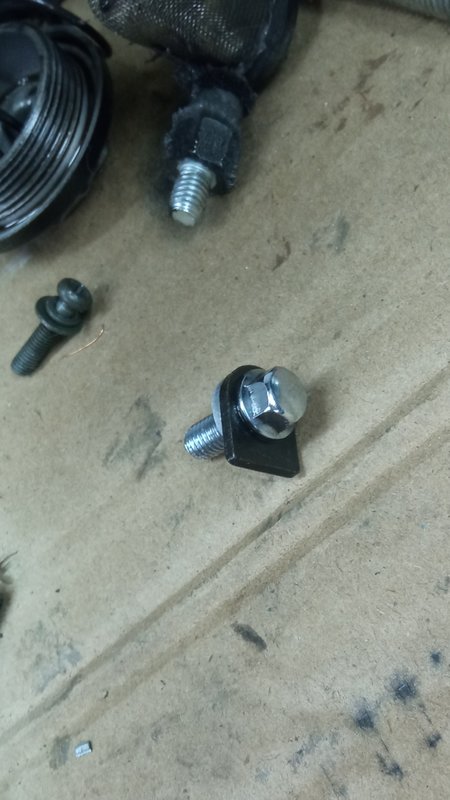

    Нашел пару хороших видеообзоров, вопросов почти не осталось. Кроме того, откуда эта хрень на фото в предидущем сообщении ))))

    Парни, кто у нас ведущий специалист по моторам? Есть один тонкий момент, надо решать, в мануеле про это ни слова. Даже два https://youtube.com/shorts/vqHBTWCkn6A?feature=share И откуда эта хрень? Лежала рядом с фиксатором передач, но он стоит нормально.
