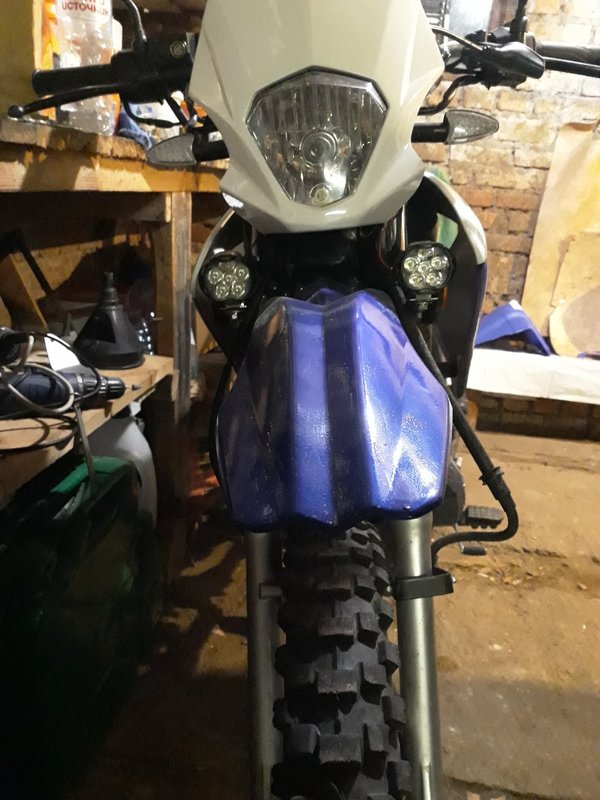

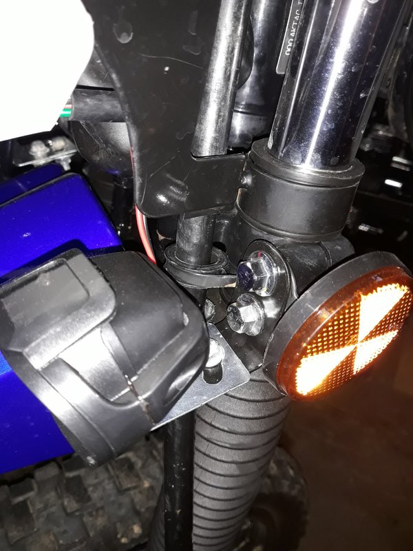

  4. Не, просто декоративная планка из тонкого железа. Была красным покрашена, я не великий эстет, но перекрасил в более подходящий цвет. Она для kayo 2,4,6.

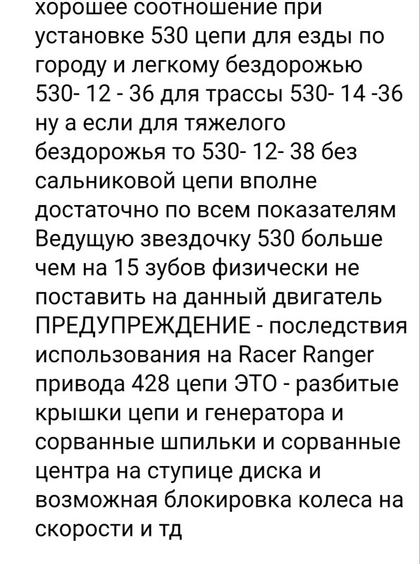

  5. Поставил 520й привод и ловушку. Звёзды 13-35. Всё подошло, бежит бодро, скорость-тяга не изменилась.
  6. Спорить не буду, просто к сведению), в начале 80х у меня был ИЖ-ПС 28л.с. (длинный маятник, без раздельной смазки) на нём стояла цепь ПР15,875-23-1(аналог нынешней 520)
  7. Перелопатил кучу сайтов, не все с этим согласны. Думаю, запас прочности, никогда не повредит.
  8. В основном не спорю, но 428 цепь, больше годится для мопедов 50-110см². Да ещё начитался тут всякого)) https://m.vk.com/topic-142539743_35714395
  9. Чота не подумал)) Спасибо, а то всю башку сломал)
