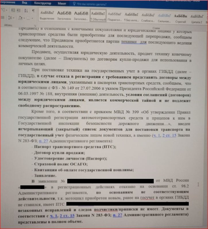

  • Месяц продержался

2
  1. Что могу сказать, ,,звонить,, надо. Вариантов много. Мот новый, б/у? Мож кто, че переделывал. Мож концевик какой ,,ненужный,, отключили (блокировка подножки к примеру)

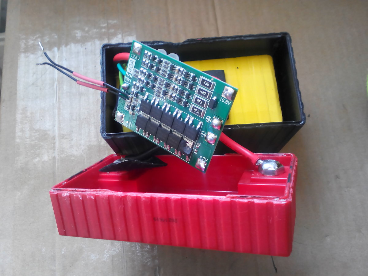

  4. Уже ,,запаковал,, банки, не хочется вскрывать. Написано li-pol 3.7v
  5. На микросхеме, маркировка отсутствует (((
  6. Сам контроллер (микросхема) сущие копейки. Но она очень мелкая и паяльником ее не распаяешь, тем более моим, для жестяных работ ? Нужна паяльная станция.
  7. Li-ion аккумуляторы, плохо переносят глубокий разряд, и перезаряд. Поэтому и устанавливается плата защиты и зарядки/разрядки.
  8. По симптомам, вышел из строя сам контроллер. Нести его к элекронщику и оплачивать услуги паяльной станции, дорогое удовольствие. Дешевле весь аккум в сборе купить (4,5-5 тыс). ? Поэтому, и ищу плату, она от силы рублей 500 стоит. Судя по аналогам.
  9. Пробовал ставить аналогичную плату от электроинструмента BMS-4S-40A. Но она срабатывала позащите буквально в первые секунды. Добавил емкость конденцатора, время срабатывания увеличилось, но начали ,,отстреливаться,, выходные транзисторы ?
  10. Всем привет! Вопрос по li-ion аккумулятору. Может кто сталкивался. В общем накрылась плата защиты и контроля зарядки. Сами ,,банки,, целые. Напрямую напряжение выдают и заряжаются (под присмотром). Как только устанавливаю аккум в бортовую сеть, сразу уходит в защиту, и признаков жизни не подает. Может кто подскажет, где можно взять такую плату? Мои поиски, пока безуспешны.
