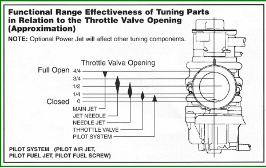

  14. Здравствуйте. Может ктотто не видел или кому то пригодится. В каких положениях дросельной заслонки какие "отверстия" карбюратора задействованы.
