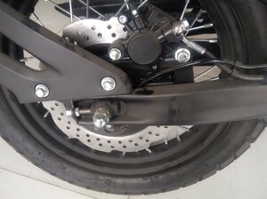

  3. Всем привет! Почитал в инете про смазки для суппорта. Озадачился есть отдельно для направляющих суппорта и есть для направляющих колодок. А в чем разница, есть какие-то универсальные? У направляющих суппорта есть резиновые пыльники. А зачем смазывать направляющую колодок? Она же открытая, к смазке всякая грязь прилипает и колодка не будет двигаться по ней. Заехал на местный сервис, на вопрос чем смазываете направляющие, мне показали WD-40 :(((. Где-то прочитал (монуал для Мото) , что для смазки рекомендуют использовать тормозную жидкость. Чем все таки смазывать? И надо ли мазать направляющую колодок, она открытая. (на фото блестящая втулка)

  5. Да, как вариант можно отцентровать с помощью шайб. Для начала найду термосмазку для направляющих суппорта. Смотрел несколько видео с похожим суппортом. Я ранее говорил, что отжал колодку отвёрткой на 4,5мм. Дак вот она отжалась криво, дальний конец тёр диск. На видео увидел, что эти колодки имеют одно ухо, как раз для направляющей, а дальний конец без уха и вставляется в какую то скобку-пружину. Значит тот конец и не перемещается в принципе или имеет очень малый ход? А может и нужно сжат/разжать эту скобку? Это она отвечает за отвод передней и задней колодок от диска? За счёт чего суппорт возвращается обратно когда убираешь ногу с тормоза? Да и регулировки (предусмотренной заводом) ни какой нет, просто вставил колодки и закрутил винты. Вот единственное нужно знать момент затяжки и иметь спец. Ключ. На сервисе наверно все на глаз сделали. Может кто знает моменты затяжки винтов?
  6. Может одни и те-же косяки, что с тормозом, что регулировкой гтц, потому что собирают их одни и те же, как уж привыкли... Попробую скинуть суппорт. Есть нормативы затяжки болтов суппорта? Как сильно нужно их затягивать? Если снять суппорт и вынуть цилиндр, завоздушится ли система?

  8. Колодки прижаты, хотя мот руками выкатели для осмотра. Задняя тоже трёт диск
  9. Осмотрел оба, внизу суппорта так же есть отверстие под болтик. Что там должно быть в салоне затруднились ответить
  10. Заехал в салон, в продаже появился в красном цвете.

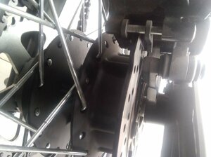

  12. Вот фото снизу на просвет. Это до того как я отжал переднюю колодку, видно зазор между диском, в положении колеса когда оно даёт свободный ход на 1/2 оборота. Видно, задняя колодка даже при таком положении колеса прижата к диску
