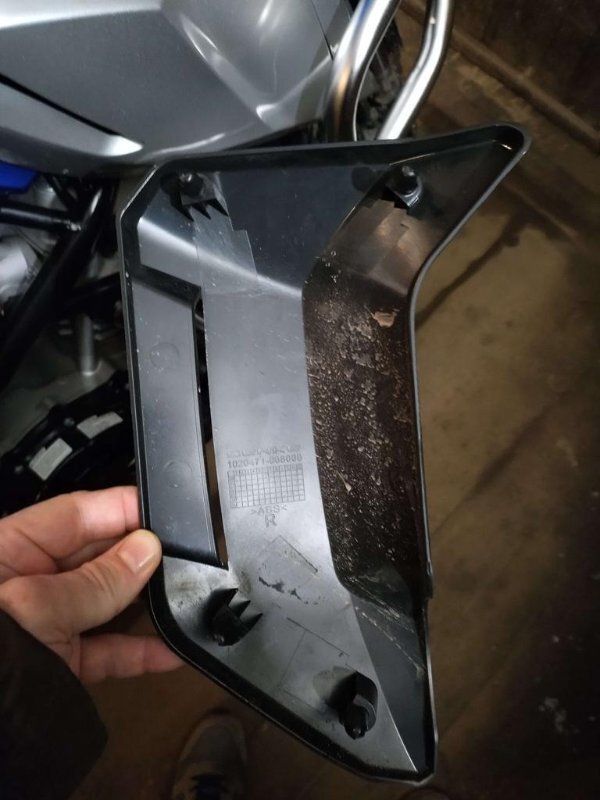

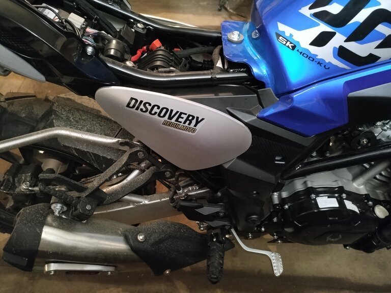

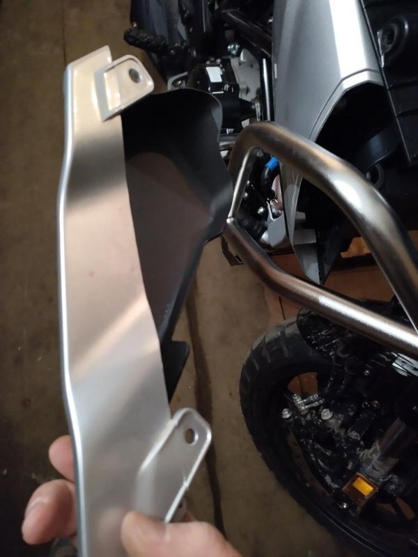

  3. Gromozeka001
    Senke SK400-KV
    Синий пластик с морды справа 5 резиновых креплений, одна белая клипса. 4 черных клипсы: три сверху, один спереди снизу. Тянем на Передняя часть серого пластика спереди. Две белых клипсы и две черных клипсы. вытягивается вперед. Накладка серая на динамик: три резинки и 4 белых клипсы. В конце с внутренней стороны одна черная клипса. Пластик с динамиком на четырех болтах под шестигранник.
  4. Gromozeka001
    Senke SK400-KV
    Разбор пластика по правой стороне. сначала снимается черная накладка. держится на 4 резиновых крепления. тянем на себя. Боковой пластик. Держится на 3 резиновых крепления, белая клипса и болт с прорезиненной шайбой. Откручивается болт (имеется шайба прорезиненная) и потом начинаем с левой стороны тянем на себя
