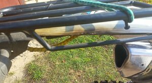

  4. Всем привет. Тоже являюсь владельцем этого чудесного аппарата). Замучился с настройкой карбюратора, когда обороты становятся выше среднего ,мот начинает тупить, дергаться, жесткий провал мощности происходит, прострелы при сбросе газа. Перепробовал все положения иглы на родном 128 жиклере - не помогает. Ставил 140 жиклер, вроде едет, но расход бешенный. Может кто-нибудь посоветовать, что делать? Еще, заднее крыло плавится от выхлопной трубы, огонь вылетает из прямотока, это нормально? Подскажите, пожалуйста)
