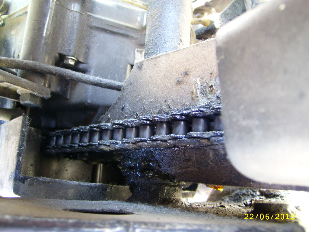

  15. 1 фотка вид снизу,2-я сверху.Отрезал я полоски шириной 5см и на длину трения.Верхнюю пластину саморезами закрепил по бокам только сзади(передняя часть никуда не денется.Нижнюю пластину закрепил спереди загнул её как лыжу и сделал маленькую дырочку просунул сквозь выступ(где на изгибе вилки крепится родной слейдер),там есть дырочка,через неё закрепил шпилькой переднюю часть фторопласта ну а сзади закрепил саморезом в месте прикрепления родного слейдера.Немножко надо повозится зато результат впечетляет-проехал 12000км-даже намёка нет на износ.

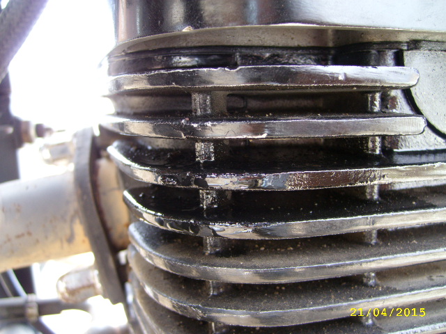

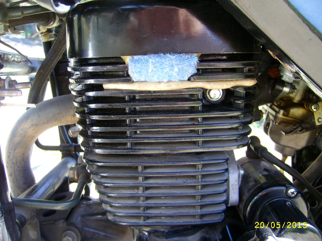

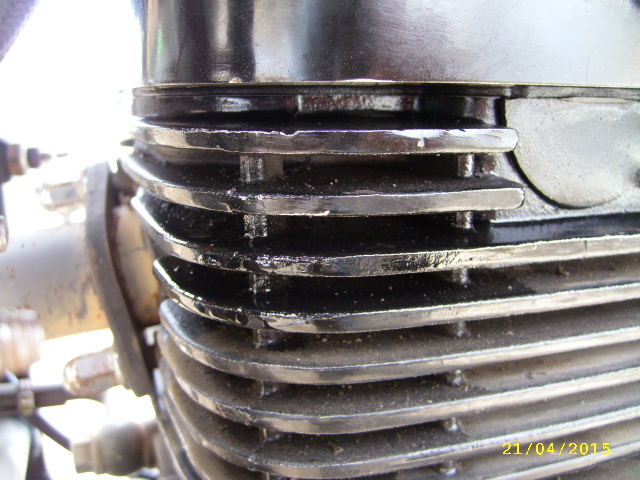

  17. Фуф!Нашёл-таки откуда маслицо подтекало-всё-таки из-под прокладки.На холостом нормально а под давлением подтекало в районе где я губку БОБА подложил.Ну теперь буду эту беду кок-то лечить.Всем привет! :)
  18. Привет погонщикам :wacko: китайских мулов.Проблему решил по нашему,по комсомольски.Просто заткнул проблемную зону губкой для мытья посуды и всё-проблема ушла.Лазил-лазил,искал-искал где же масло выдавливает-нихрена не нашёл.Взбесился,взял губку и просто заткнул дырку-теперь хоть масло на джинсы не летит.Где-то лопина головки,и видать по шву и нихрена не видно откуда сочится.А погоняешь,приезжаешь домой и джинса в масле.Обидно,что такая проблема нерешаемая вылезла на 5 сезоне.Ну ничего-губка БОБ творит чудеса! :D

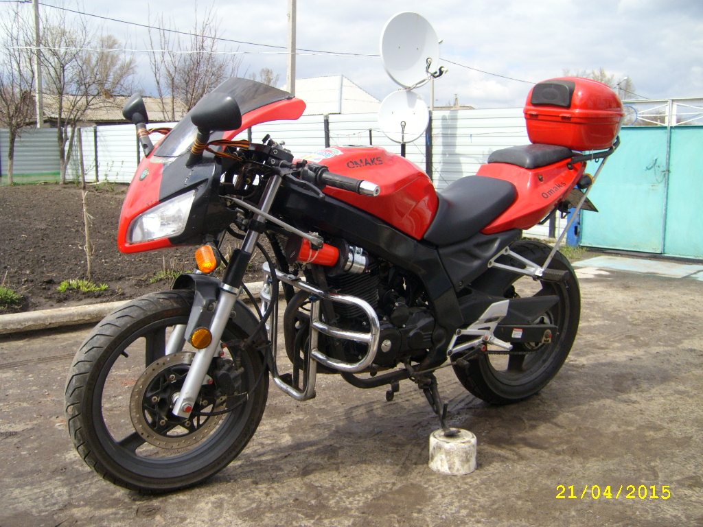

  20. Приветствую всех погонщиков китайцев!Не судите строго немного поколхозил своего макса-посмотрите что получилось.А на цилиндре появилось маслице,заметьте не из окошка-там сухо.Видать лопина на головке-что делать?ума не приложу.
