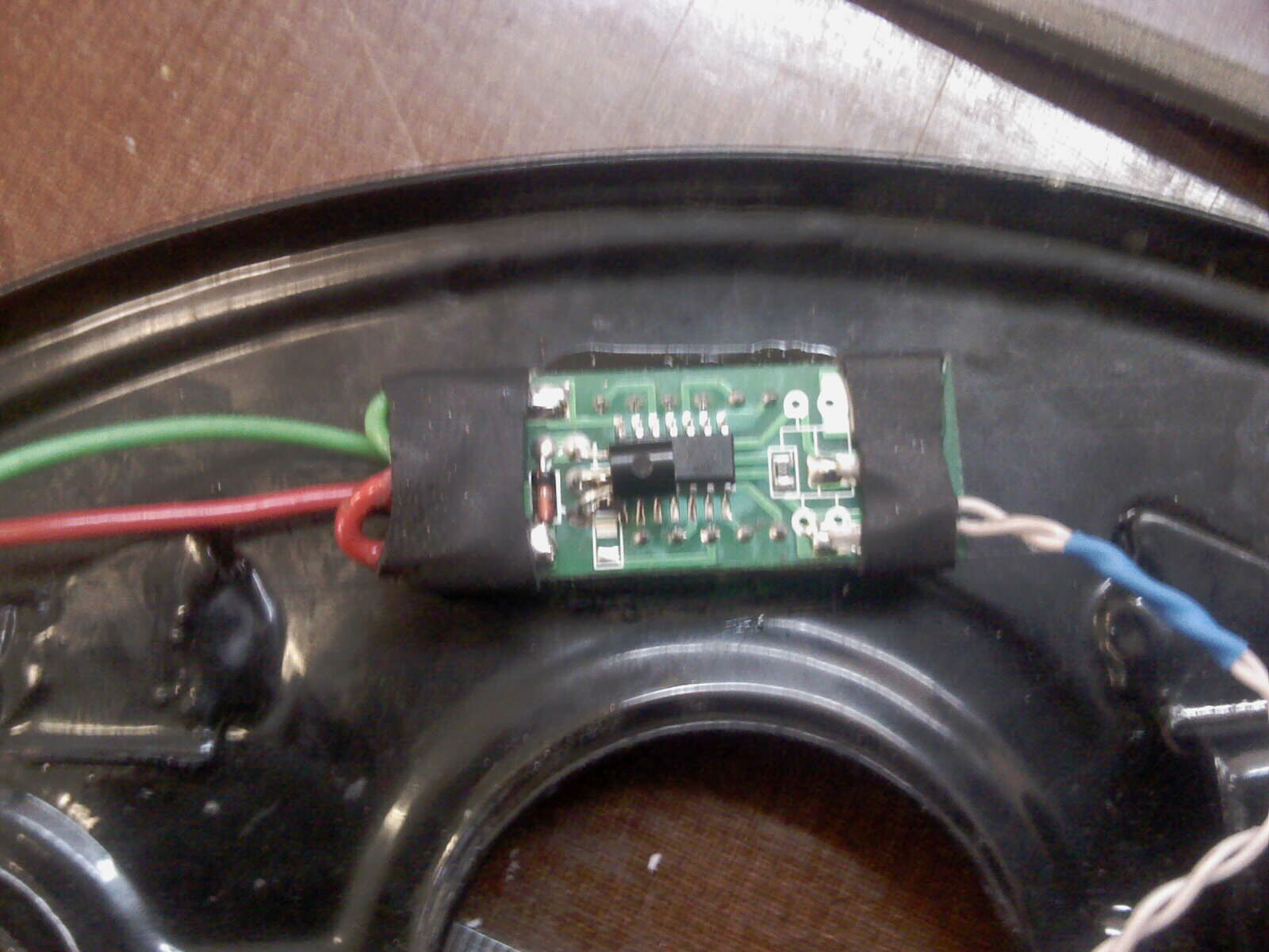

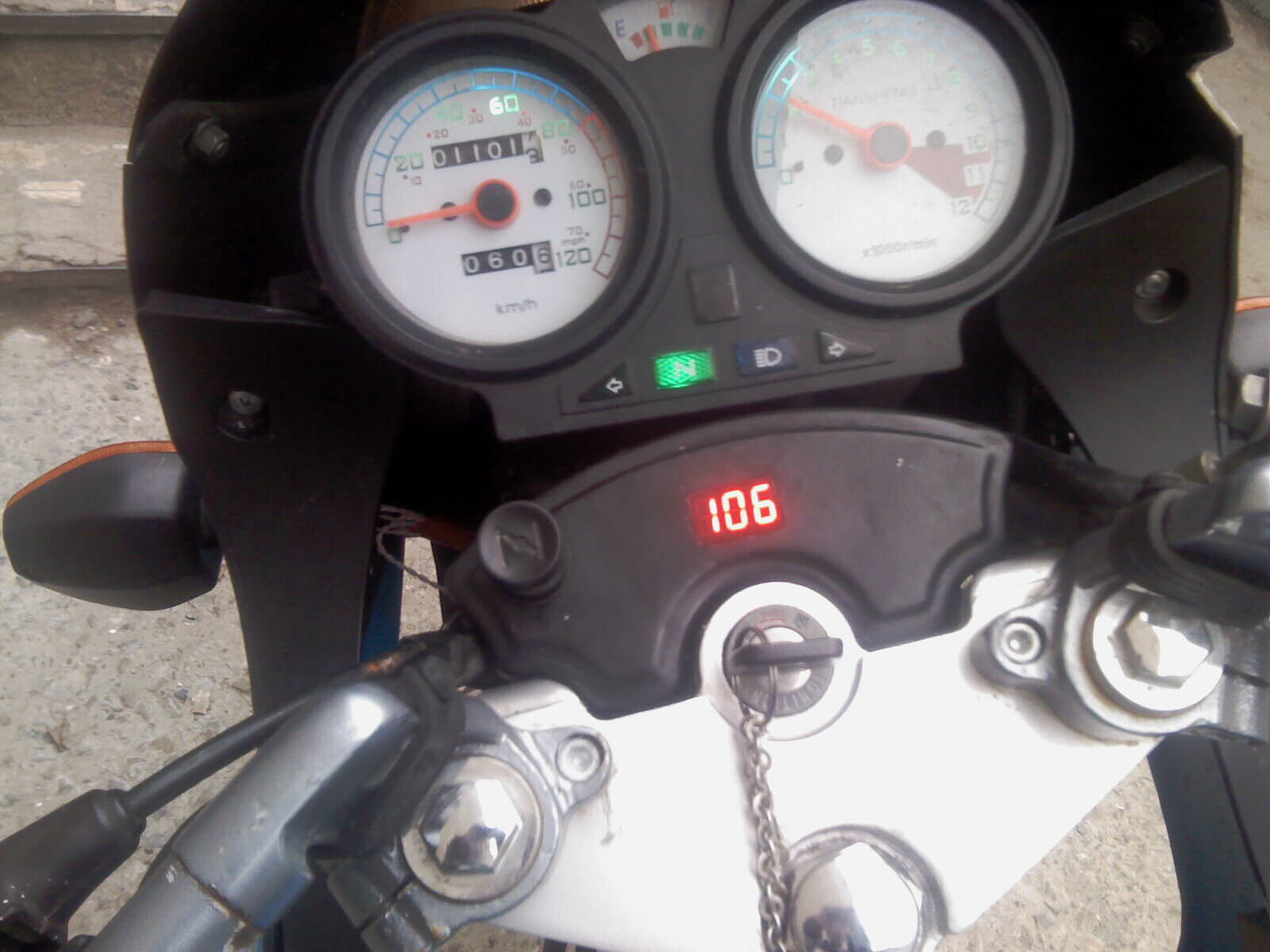

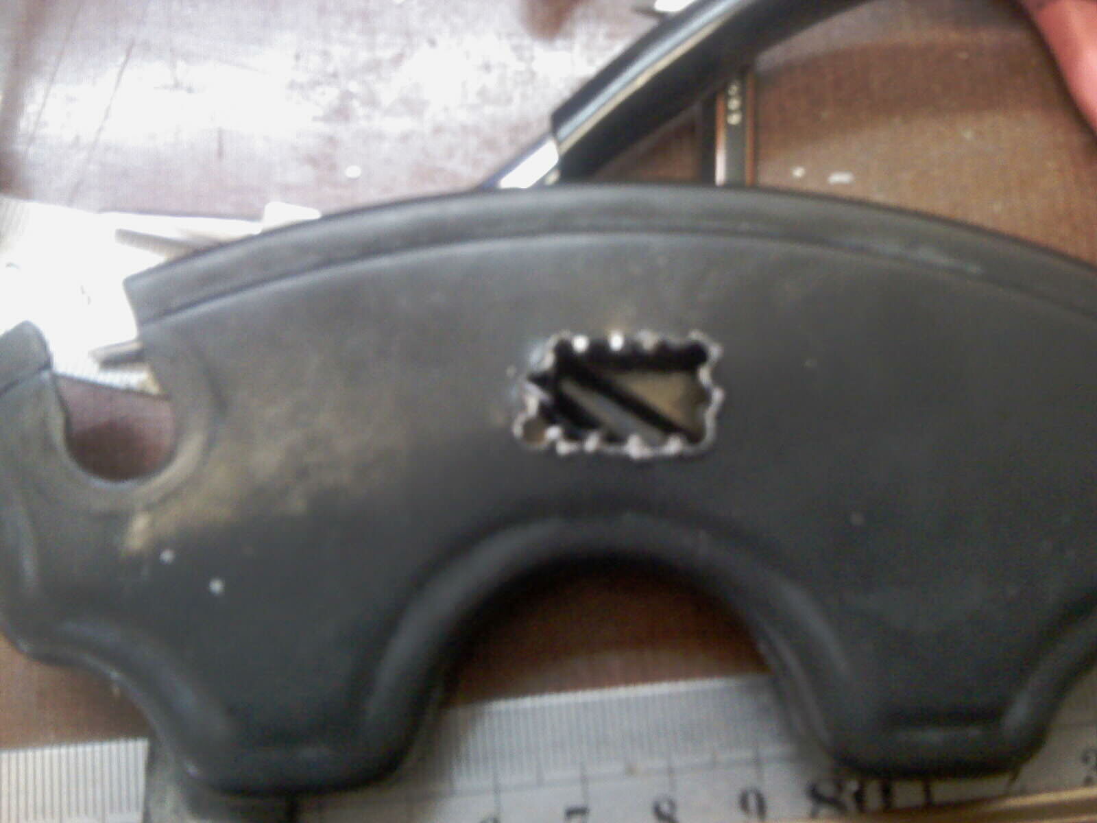

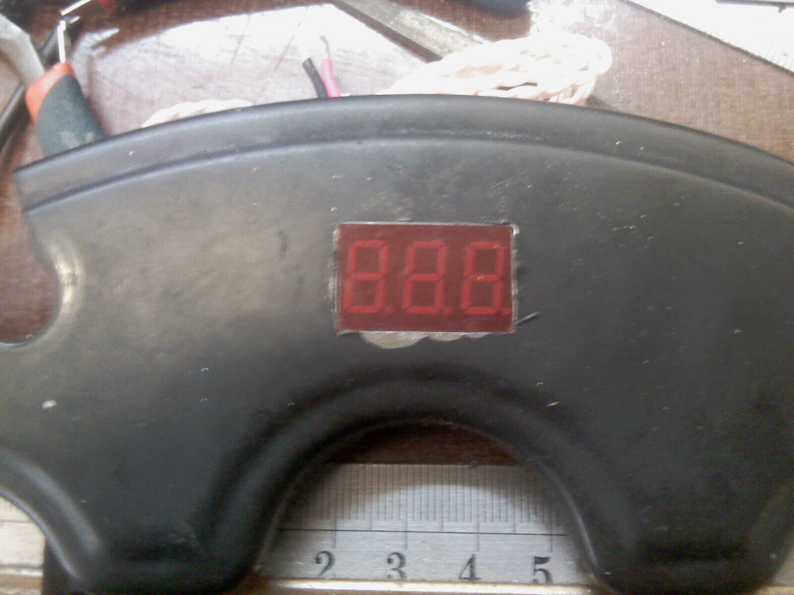

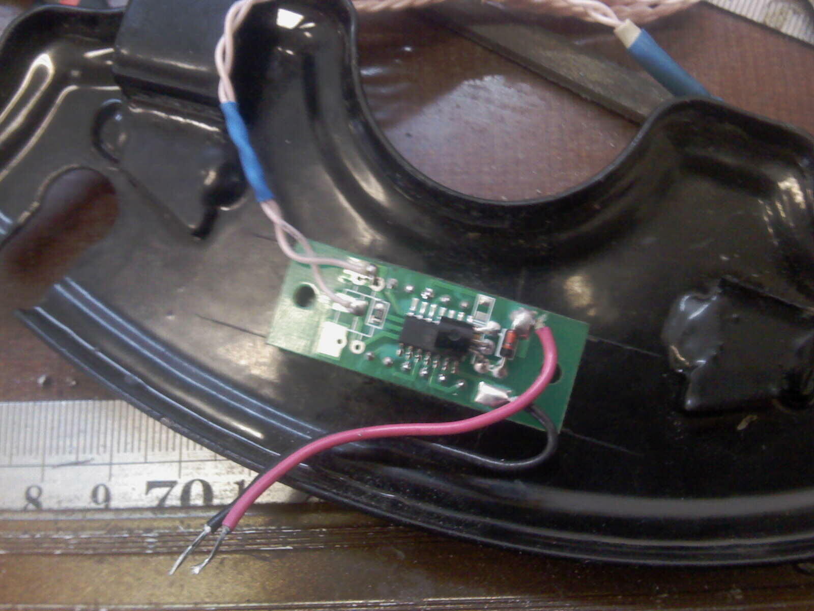

    Установка заняла 1 час. Сначала хотел поставит индикатор в приборку но решил что будет слишком много заморочек! Прорисовал на щитке окошко под индикатор и высверлил лишнее шуруповертом. Поорудовал надфилем и напильником. Получилось несколько сколов краски, поторопился :blink: ! Стоковое исполнение датчика мне не понравилось и я решил исполнить по своему :D ! Получилось очень даже ничего!!!! Провода питания заменил на более длинные и зафиксировал термоусадкой с термоклеем. Покрыл плату лаком и побежал устанавливать.... Запитывал от замка зажигания, усё работает!Доволен как стадо бегемотов
