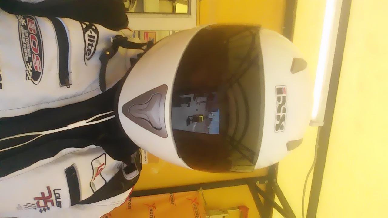

    Да вроде если мне память не изменяет. Стоит 6100р и визор 2800р черный

    Белый шумный. Черный матовый потише но на белыйясразу визор черный купил с прозрачным визором непробовал может тише будет. По виду оба шлема одинаковые но белый выглядит более обтекаемым а черный более круглым

    Ветровика нет.Старый шлем черный купил белый и черный визор

    В старом шлеме было не комфортно на 150 уже так как подкладка видимо подсела его болтало и на скорости начинало давить на очки (езжу в очках) купил новый одевается поплотнее и комфортно уже до 170 после конечно дует. Зато видимо шлем пообтекаемей и голову не трясет просто чуствуешь давление и так как сидит плотнее очки на скорости не давит.
