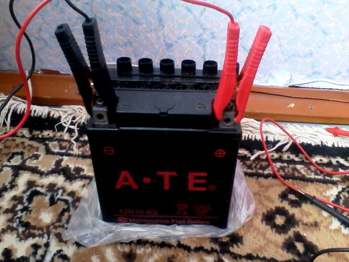

  19. Короче аккумулятор не восстанавливается((( Взял новый сухозарядный. Завтра подцеплю. Сегодня прикурил от машины, сначала не хотел заводиться пока я ему в хайло бензина не плеснул только тогда схватил. Пришлось карбюратор снимать, чистить. Потом стал заводиться с пол оборота)))
  20. Прочитал я в книжкчке которая шла с мотоциклом что, к аккумулятор должен прилогаться электролит. Но почему то Евгений не залили в аккумулятор и с собой не дали. вот съездил в магаз купил электролита и ареометр. Залил, через час пойду в гараж, проверю.
  21. хорошо сообщу. я когда воды залил увидел что там белая масса какая-то залита. Ну и давай искать как выглядят гелевые аккумуляторы изнутри. Оказалось что именно так и выглядят. Вот только не пойму по чему китаёзы не соизволили поставить клеймо "GEL"? Ну я что то перепугался замерял напряжение, оказалось в норме. Ну я и задал гуглу вопрос: Что будет если залить в гелевый аккумулятор воды? Оказалось ни чего кроме пользы! :D
  22. Вот что я нарыл про аккумы: М.б. есть самый последний способ реанимации (перед тем как выбросить ) герметичного импортного аккумулятора Если это свинцовый аккамулятор с гелевым электролитом то ЕСТЬ! Очень часто у этих аккамуляторов просто высыхает гель. Я делаю так: 1. Аккуратно,чтобы не сломать отдираем крышку. 2. Снимаем резиновые колпачки. 3. Одноразовым шприцем вводим в банки дистилированную воду так чтобы она целиком заливала пластины. 4 . Начинаем заряжать. На зарядке остановлюсь подробнее: Желательно иметь источник с регулируемым напряжением и контролем тока (в идеале с регулируемым ограничителем тока) Сначала как правило ток через аккамулятор будет мизерный (10-ки а то и 1-цы мА). В этот момент на аккамулятор можно (и нужно) смело подавать максимально возможное наптяжение (я подавал 35 Вольт). Ток через аккамулятор начинает сначала медленно, а затем всё быстрее и быстрее расти. Аккамулятор как бы разгоняется. Нужно следить, чтобы ток зарядки не превысил 1/20 ёмкости (в вашем случае 350мА) и поддерживать его на этом уровне уменьшая напряжение. Одновременно надо следить за уровнем электролита, так как иногда вода выходит обратно (поэтому не старайтесь залить банки водой всклянь). Излишнюю воду (уже не воду, а кислоту!!!) собирают в отдельную ёмкость тем же шприцом. После того как аккамулятор начнёт потре***** ток в 1/20 ёмкости при 14 - 14,5 Вольтах начинается собственно зарядка (20-22 часа). 5. Проверяем аккамулятор: Через сутки после заряда напряжение на клеммах должно быть не менее 12 В, и аккамулятор должен быть способен отдавать необходимый Вам ток в нагрузку. Последнее можно проверить сразу после окончания зарядки. 6. Одеваем резиновые колпачки и приклеиваем клеем "Момент"назад крышку. Аккамулятор готов для дальнейшей работы. Хочу добавить, что разгоняются не только высохшие гелевые аккамуляторы, но и глубоко разряженные автомобильные свинцовые батареи. Мне один раз пришлось разгонять штук 50 новых 90 амперных турецких батарей 2 года пролежавших в залитом состоянии в неотапливаемом складе. Итог: 35 штук полностью восстановились, а ведь их собирались выбрасывать! С уважением Вадим
  23. У меня стоковый. Прошлый сезон на нем ездил. Ну это понятно что переворачивать не нужно, но как узнать если из него ни чего не всасывается. Ладно долью ща воды. Испорчу дак новый покупать придется(((
  24. Ну похоже что он пустой. На гелиевых ставится маркировка GEL. Так что думаю пустой. Я сегодня в гараж пришел, поставил его, раза 4 покрутил стартер и все он отказался работать, сигналка защелкала. Это может быть от того что в нем нет электролита? Может из за этого и ёмкость упала?
