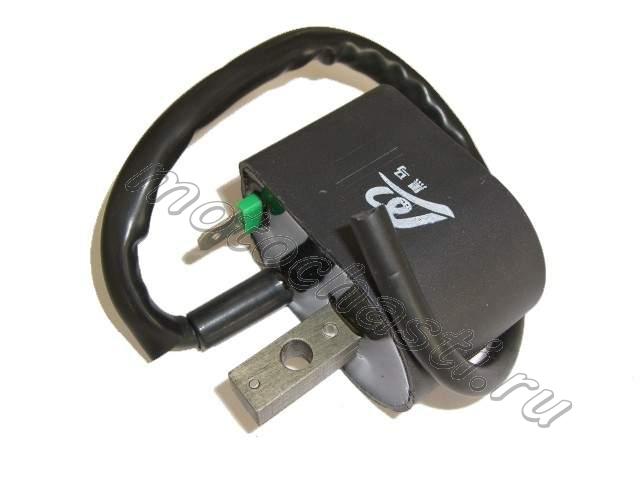

  1. Коммутатор есть на S-ке,вроде рядом с аккумулятором провода идут на реле электростартера,обогатитель карбюратора, высоковольтную катушку, масса на двигатель.Еще на датчики уровня топлива и масла. Какие куда -смотреть надо.
  2. Генератор рабочий? Катушка идет совмещенная с коммутатором
