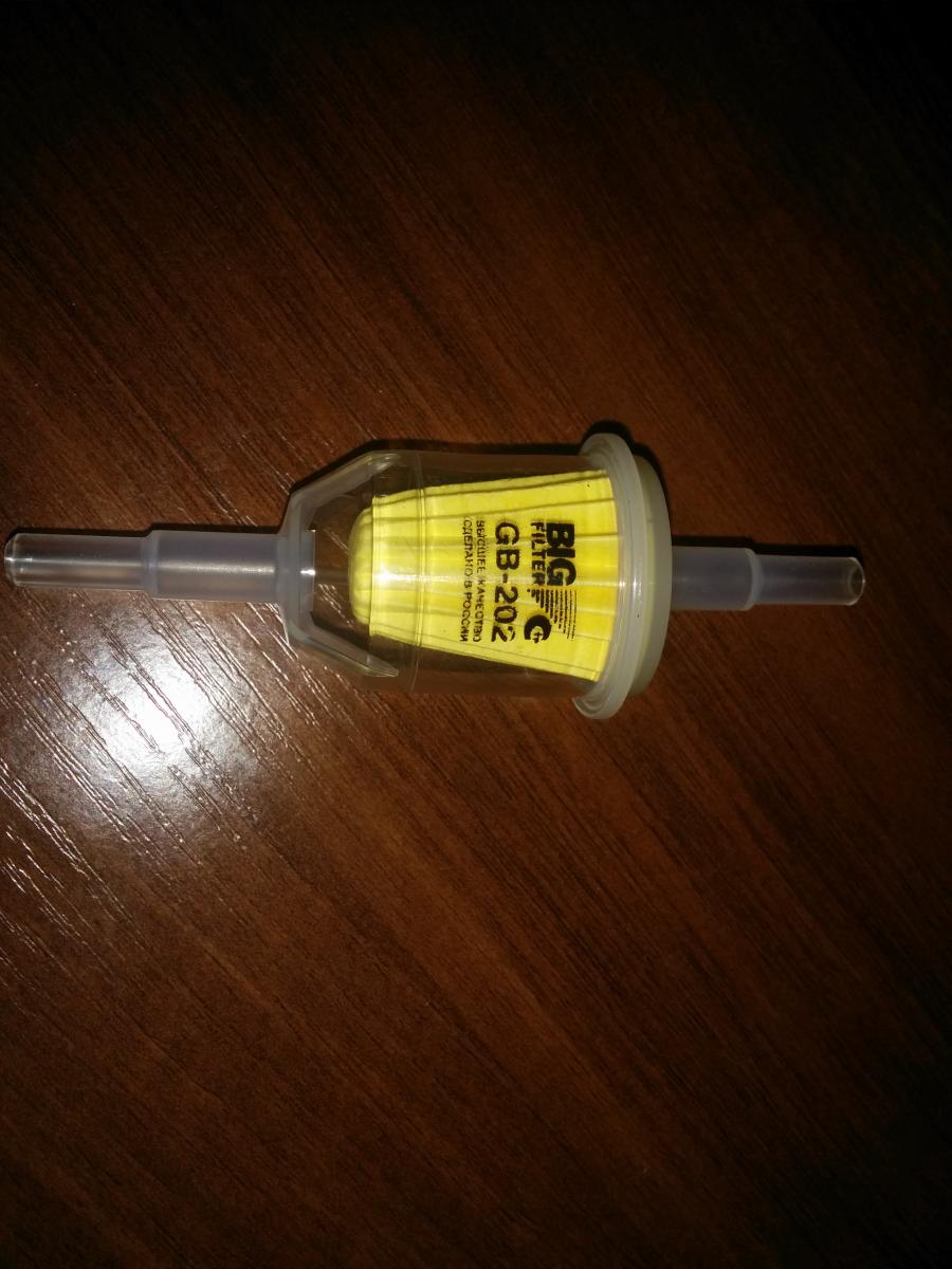

  11. У меня такой в стоке стоял, в инете пробивается как топливный фильтр ВАЗ-2108(9), цена в районе 20 р. Меняю раз в сезон.... http://super-filtr.ru/index.php?route=product/product&product_id=265
