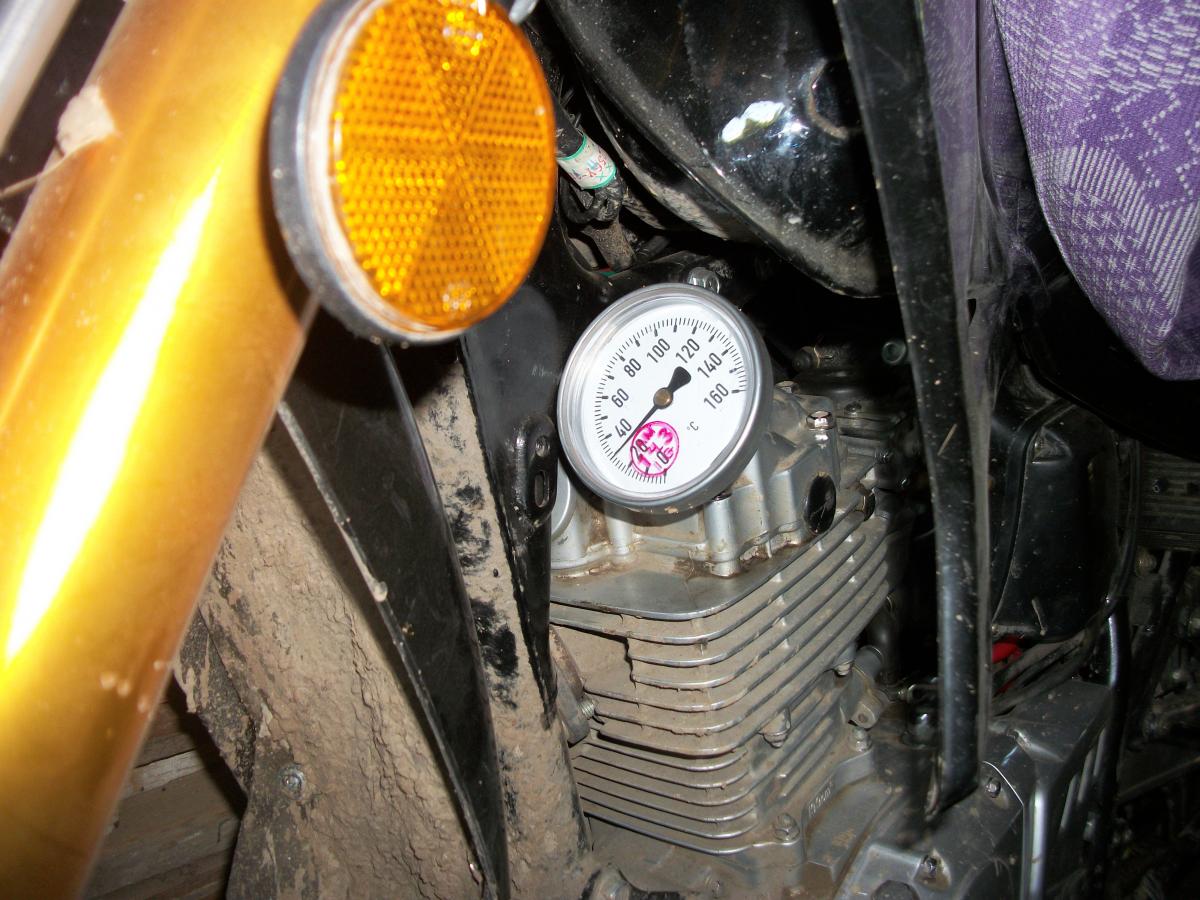

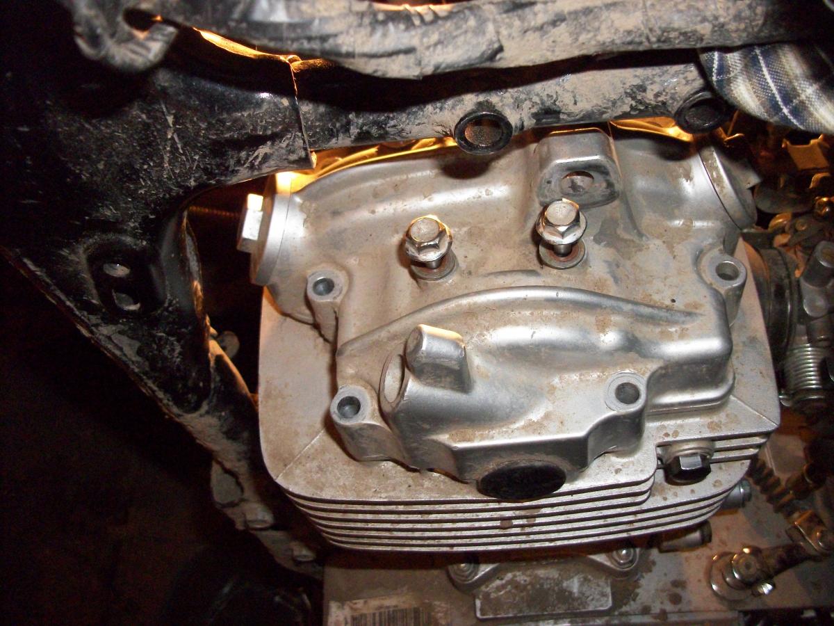

  2. Вот здесь ,на этой половинке головки цилиндра,есть глухое отверстие,выточив втулку из дюраля,под этот диаметр и приспособив термометр от водопроводной системы,получился простенький датчик температуры двигателя.

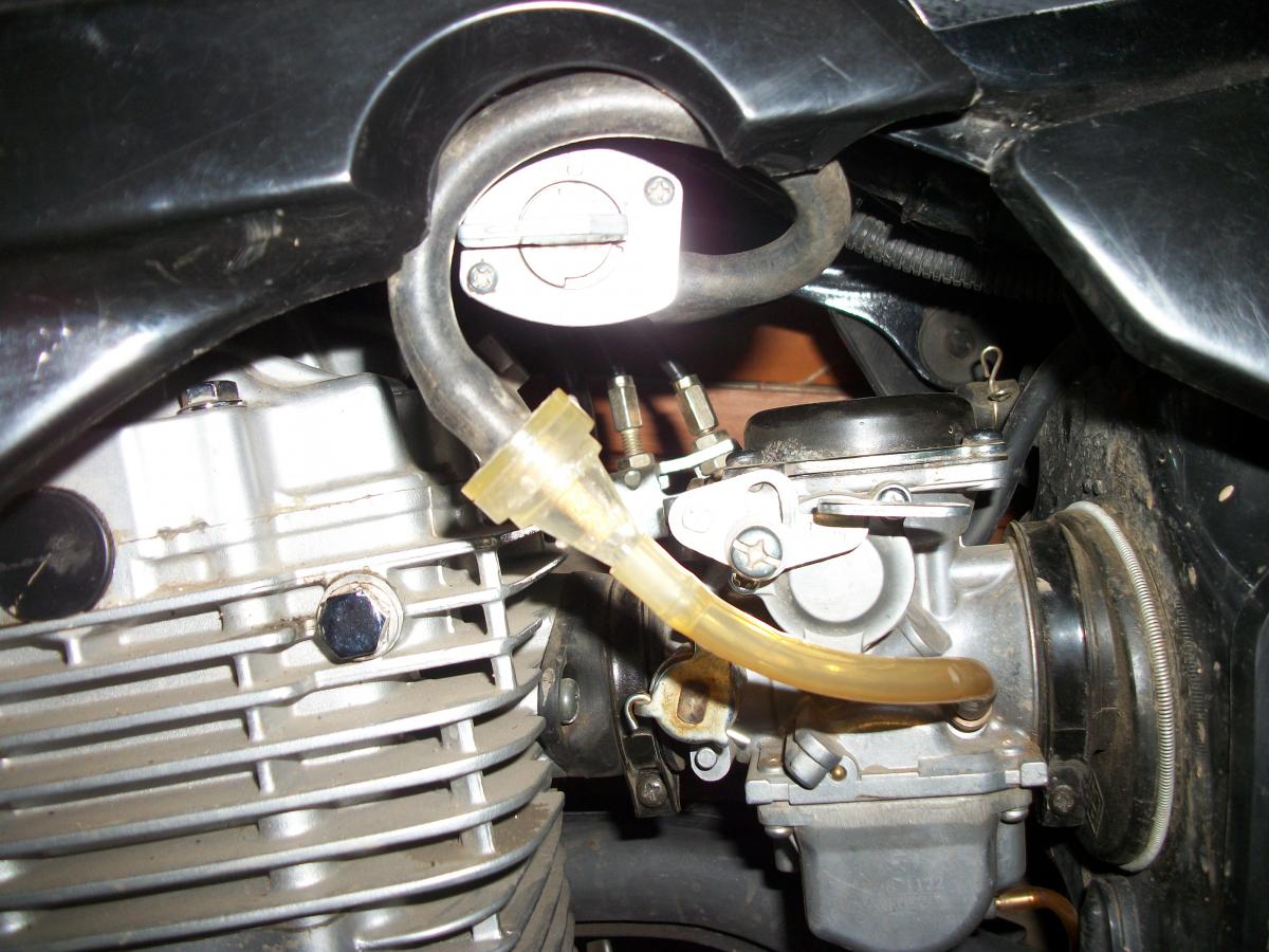

  3. Нашёл вот такой фильтр, поставил, работает.
