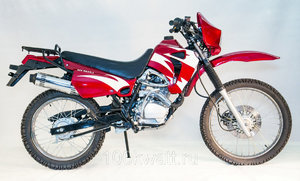

Здравствуйте, хотелось бы узнать у вас, с какой похожей модели мотоцикла и где можно заказать на него пластик?
Он не качественный, скрипучий и хрупкий, наверно не переживет еще сезон, уже потрескался в местах крепления от ударов.
Конечно можно подклеить стекловолокном и эпоксидкой но это не на долго, хочется найти мягкий пластик как на фирменных кроссовых мотоциклах, чтобы гнулся и не лопался сразу же.
извиняюсь за ватермарк на картинке
Lifan 200 gy-5 посмотри, сдецл "похож" ) По качеству пластика, ответят в профильной ветке.
Смахивает на patron strike.
