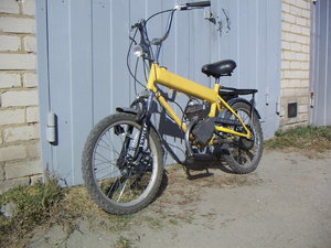

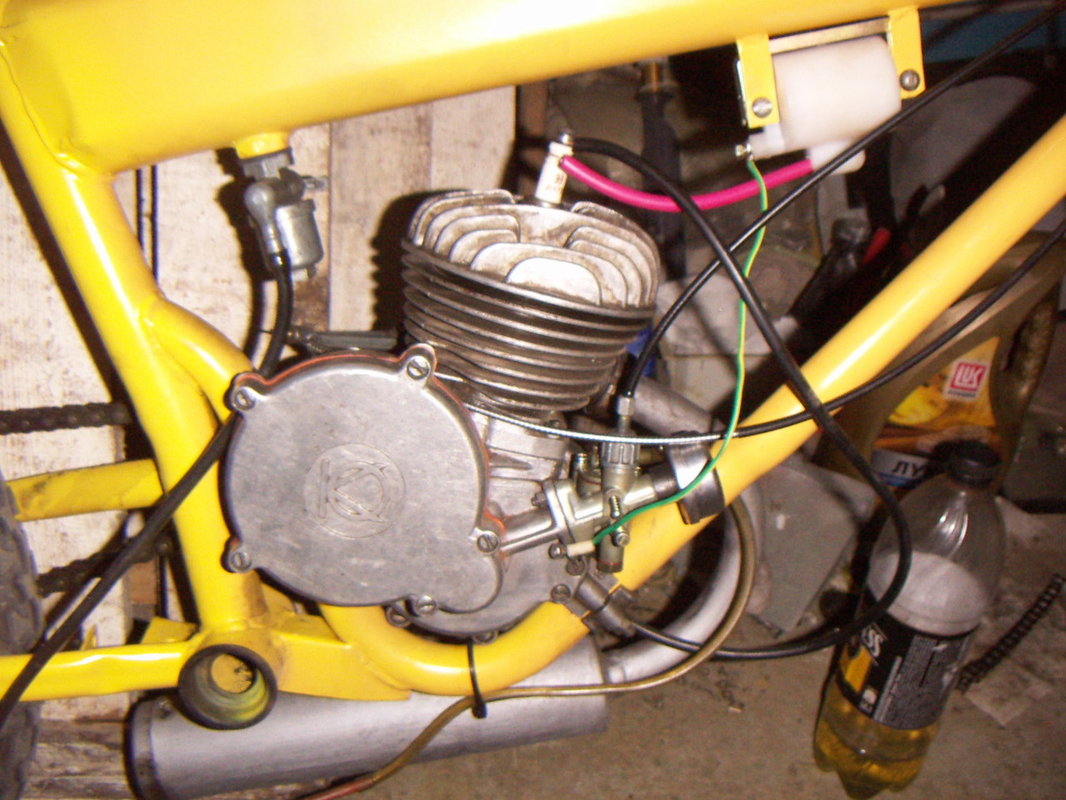

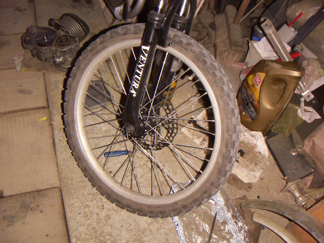

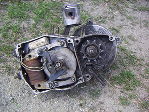

MEN Опубликовано 6 сентября, 2018 Жалоба Опубликовано 6 сентября, 2018 Я вот для души купил убитый мопед ММВЗ и восстанавливаю. Уже поехал. Осталось только облагородить. 2 Цитата

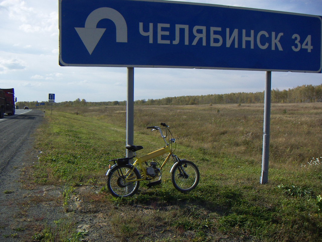

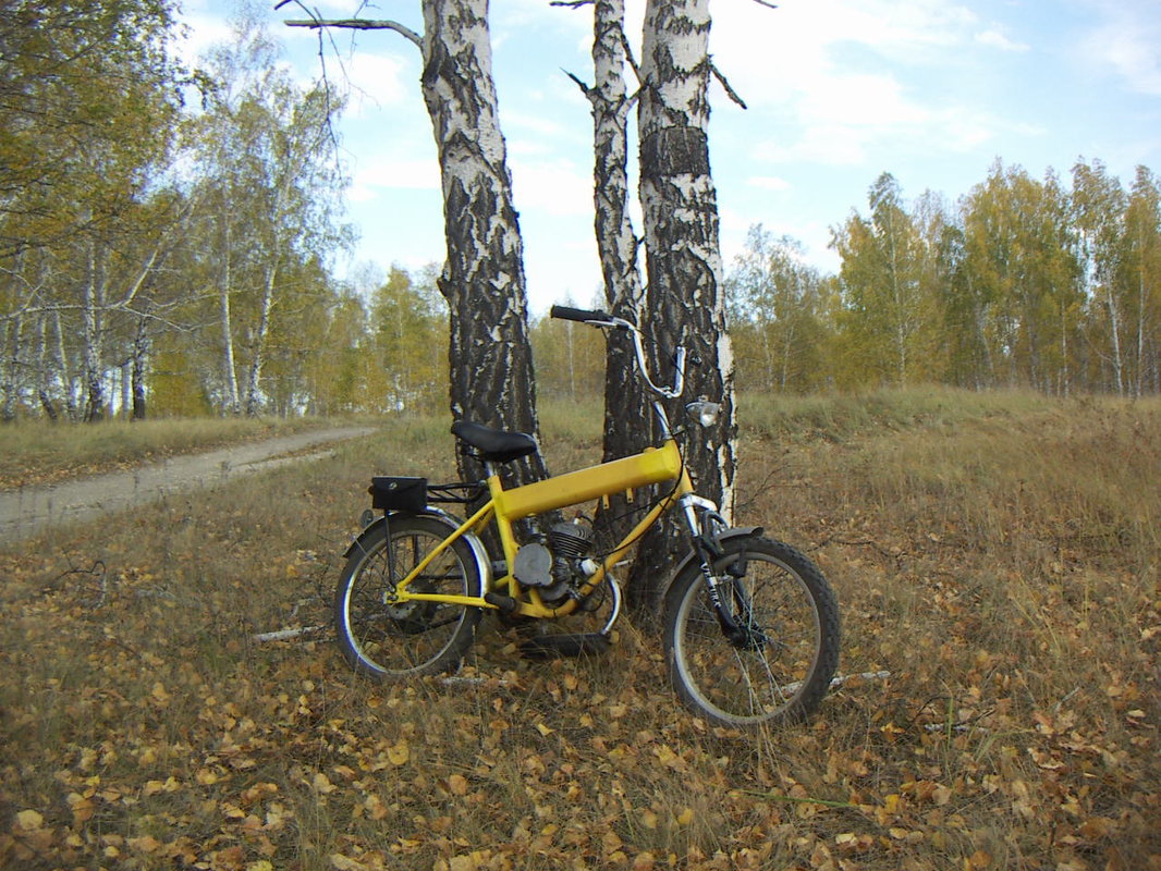

MEN Опубликовано 26 сентября, 2018 Жалоба Опубликовано 26 сентября, 2018 Ну вот доделал. Сегодня совершил первый "дальняк" в сумме 80 км. Часть по трассе, часть по лесу. Кончился бензин. Толкал километров 7 до ближайшей заправки. День был авантюрным но интересным. 4 Цитата

путник1 Опубликовано 26 сентября, 2018 Жалоба Опубликовано 26 сентября, 2018 8 минут назад, MEN сказал: Толкал километров 7 до ближайшей заправки "... челябинские мужики настолько суровые, что десятую часть пути сами катят свою технику...", у меня как то давненько цепь порвалась, тоже пришлось покатать своего коника, отличный аппарат получился Цитата
