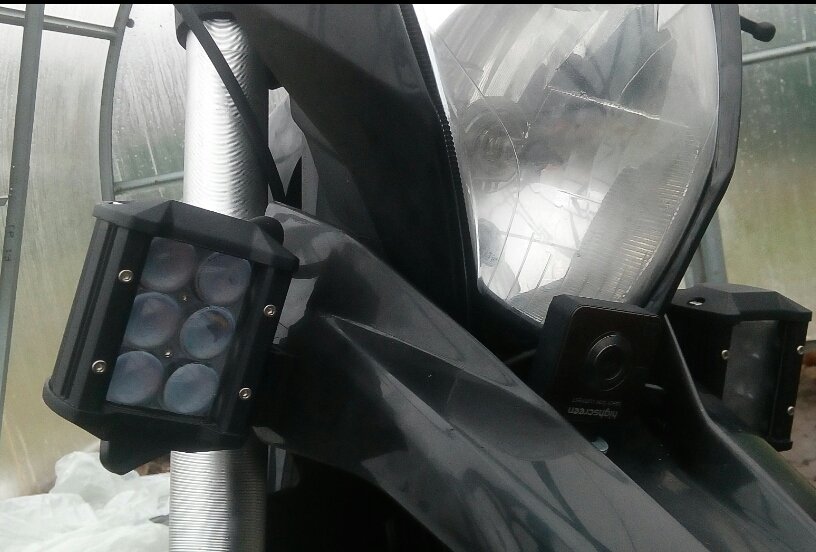

Михаил выложи фотку как выглядят включенные ДХО и какие фонари использовал.
Не соглашусь,  ну да ладно.  Я писал, что это не так важно. Это всего лишь по науке,  а выбор за нами.   Да я уже и не найду ту статью, статью какого то кольцевика чемпиона.  Он там описывал,  как замеряют прямые участки трассы,  кривые... и на основании этих данных подбирают комплекты под конкретную трассу. Там разговор именно о количестве зубьев говорилось.
Ну а по поводу фот света... Щас как бы условий нет, +2, грязище в огороде,  а мот в теплице.  Чесное слово. Это ж надо вытащить мот,  подключить акб.... Посмотри ролики тестов 18 ваттных фонарей (6 диодов по 3 ватт),  они все китайские одинаковые, там только есть тесты с обычными стёклами с диодами в колодцах,  а у меня диоды на плате,  и перед каждым диодом линза.

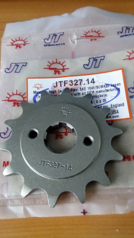

Я катаю ещё )) точней круглый год ,в Сочи живу )) вот хочу по рекомендации от сюда 14, зубьев звезду ставить . Купил одну ,не подошла ,жду другую
Почитал тут про 14 зубьев ещё .... Так ставить или нет ребят ? Мне лично очень короткие скорости, и круизная скорость тоже не айс ! У меня прошлый мопед ирбис грейс 150 куб имел такую же динамику и скорость ....смысл его менял (((
Да ставить канеш.  Наука наукой,  но... А может я и не прав,  может действительно надо смотреть на соотношение звёзд и цепи.  Тогда ваще пофиг.  Ты погугли про подбор звёзд и цепи.
Я поменял (ведущую на 14) в целом доволен. Ради эксперимента можешь попробовать поменять заднюю на 40, тогда всё будет по фен Шую. А так начитался и о сочетаниях звёзд и цепи и мото маслах, пришёл к выводу, что это вопросы для диспутов о высших материях.  Ибо некоторые и при штатных комплектациях к 1т. меняют комплекты, а кто–то и по 10т ездит без замены.

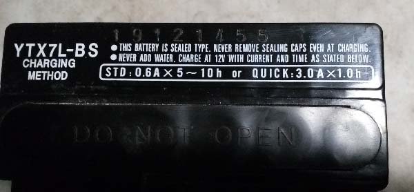

Сразу хочу сказать по зарядке аккумулятора, у меня сверху на нем написан и ток и время (просто как то читал полемику как правильно заряжать) 5a81563e38127_.thumb.jpg.8586073c9ddddfe67d78ea7521dcfb0c.jpg

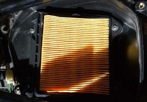

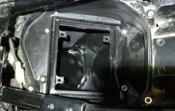

Проверил воздушный фильтр, и сам фильтр и коробка внутри чистые.5a815679990c8_1.thumb.jpg.c31c3eb093c303b2f9d57119656b0e4c.jpg   5a81567a6be39_.thumb.jpg.896bb5a94be1fd617a0dc35c5a55935c.jpg

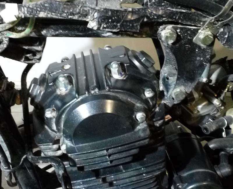

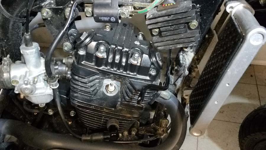

Пробовал проверить зазоры на клапанах, у меня не получилось подлезть даже со снятым баком. Зато могу сказать, что головка и устройство очень сильно похоже на Ирбис ТТР 250 (судил по просмотру на ютуб).  5a8156f44d3d9_.thumb.jpg.0abcbfe8bfc7390f7344348f7aacd896.jpg

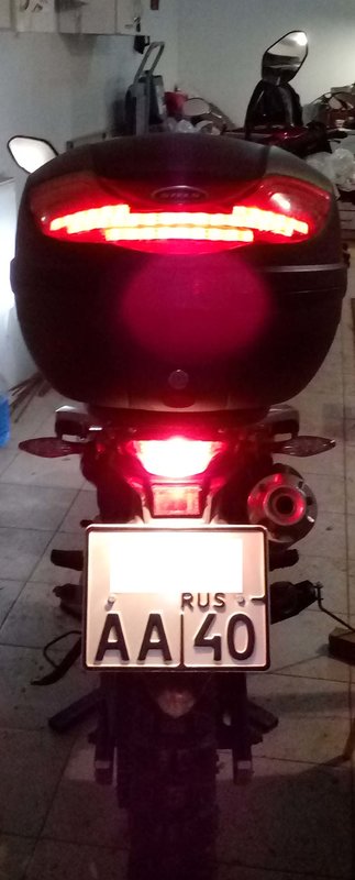

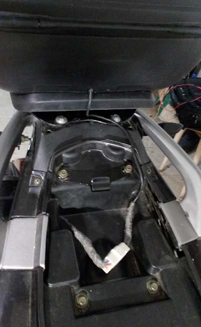

Поставил на кофр габариты и стоп. С кофром мне ездить удобнее, помимо того что есть куда кинуть шлем на стоянке и бутылку воды, он ещё и защищает спину от грязи из под колеса. На всякий случай сделал на разъёме (снять если вдруг). 5a8157441659a_.thumb.jpg.892c43bcfbda2aff6bada3c0422b024b.jpg   5a81578b25fa6_.thumb.jpg.73055674dcdcce581f9de0ee29bb8ac4.jpg
На нашем моте двигатель и крепление аналогичны вашему. Выхлопной клапан регулируется без проблем. А вот чтобы отрегулировать впускной, нужно снять верхнее крепление двигателя.

Сразу хочу сказать по зарядке аккумулятора, у меня сверху на нем написан и ток и время (просто как то читал полемику как правильно заряжать.
я брал автомобильную зарядку,  ставил на самый малый ток на ночь.

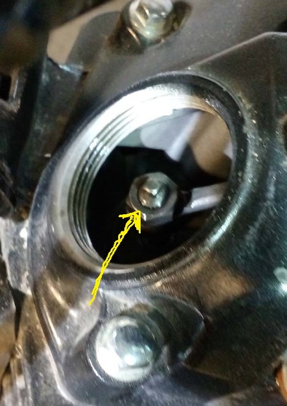

Всем доброго дня. Попробовал ещё раз проверить клапана. Впускной ещё худо бедно смог промерить (даже не снимая крепления) зазор 0,05, оставил так. А вот к выпускному подлезть сможет только гинеколог-акушер с большим стажем работы. 5a8a8e58ad1a7_.thumb.jpg.0dac0f4698286769ed5716c0ecb40493.jpg  5a8a8f8410301_77.thumb.jpg.4fcfff42382b37acea0e7edaad7997f3.jpg

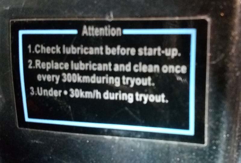

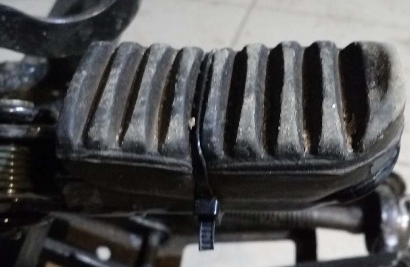

Сразу скажу, что для регулировки понадобится ключ на 3 мм.  5a8a90062bfe1_7.thumb.jpg.1de8f02ce5145484f5860dfebab880b4.jpg  Ковыряясь с мотом нашёл ещё одну надпись по поводу замены масла. Я так понимаю, нормальной бумажной инструкции нет, так они оставили инструкцию на самом моте. (Кстати сразу снимает вопрос надо или нет менять масло в новом мотоцикле) 5a8a907bb4ead_.thumb.jpg.261e2bd49bb56ba6e1c280f20c48f9d2.jpg Из приблуд, опытные товарищи, летом, посоветовали поставить хомут на резинку подножки во избежание её потери при езде по высокой траве. Не знаю насколько это эффективно, но я поставил.(резинки на месте.:)5a8a9241f1f1b_.thumb.jpg.8f95a1ee61ccc864787a1b87920f8eff.jpg
