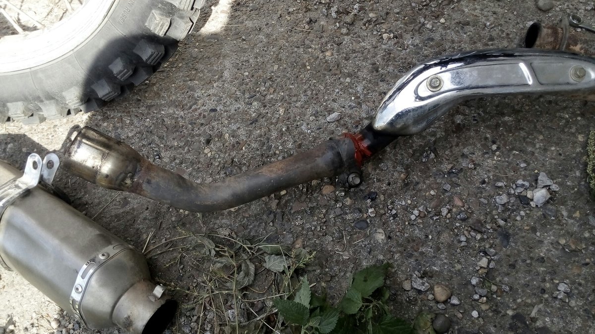

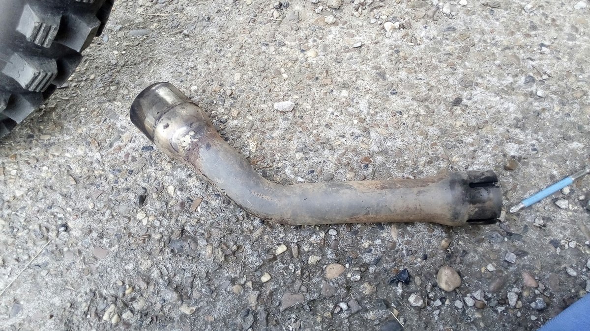

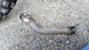

AIR67 Опубликовано 9 января, 2019 Жалоба Опубликовано 9 января, 2019 Ребят, вообщем поставил я себе на свой мот прямоточный глушитель(китайский акрапович) сезон откатал на нем, щас решил намотать термоленту и когда наконец отсоединил две части выхлопной трубы увидал что внутри неё есть что то на подобии пламегасителя( как мне сказали). Действительно ли это он и нужен ли он вообще? есть мысли содрать его и оставить чистые трубы. Цитата
Сергъ Опубликовано 11 января, 2019 Жалоба Опубликовано 11 января, 2019 Если это пламя гаситель, зачем его убирать? Может от этого быстрее глушак прогорит. Цитата
харват Опубликовано 12 января, 2019 Жалоба Опубликовано 12 января, 2019 (изменено) 17 часов назад, Сергъ сказал: Если это пламя гаситель, зачем его убирать? Может от этого быстрее глушак прогорит. Не чего не будет. На эндурике Bars не чего не было, не прогорел. Там он составной стоял. Изменено 12 января, 2019 пользователем харват Цитата

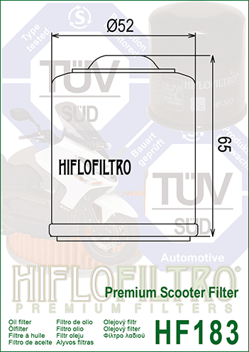

AIR67 Опубликовано 22 января, 2019 Жалоба Опубликовано 22 января, 2019 6 часов назад, alekseyant сказал: Эту тему уже неоднократно поднимали, я с мотюля перешел на эни, работает лучше, мягче, сцепа не буксует и не залипает (на мотюле залипала), спорить не буду, возможно попалась потделка, но улучшение работы за более чем вдвое меньшие деньги, в общем назад не вернусь... ))) От чего фильтр брал? Цитата
AIR67 Опубликовано 23 января, 2019 Жалоба Опубликовано 23 января, 2019 1 час назад, alekseyant сказал: Выбирал самый маленький: HiFlo HF183 И еще, у нас какой вал? Верх или низ Цитата

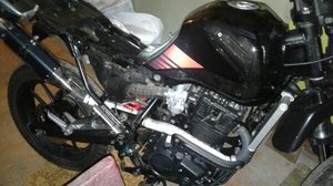

Igor_61 Опубликовано 23 января, 2019 Жалоба Опубликовано 23 января, 2019 7 часов назад, Сергъ сказал: У нас нижневальный двигатель. Заблуждаешься. У SEVEN 250 р/вал в головке, привод цепью, на фото четко виден натяжитель над стартером. Поэтому ДВС верхневальный 1 Цитата
Сергъ Опубликовано 23 января, 2019 Жалоба Опубликовано 23 января, 2019 19 минут назад, Igor_61 сказал: Заблуждаешься. У SEVEN 250 р/вал в головке, привод цепью, на фото четко виден натяжитель над стартером. Поэтому ДВС верхневальный Что-то я не заметил распредвала, когда регулировал клапана, и где крышка звёздочки распредвала, и главное он едет и звучит не как верхневальный. Цитата
Igor_61 Опубликовано 23 января, 2019 Жалоба Опубликовано 23 января, 2019 Вот фото Seven 250 Спойлер Вот фото нижневального мота, Спойлер https://motoland-shop.ru/upload/3D/GS250 СИН/4000/large-01.jpg Четко видна заглушка р/вала слева внизу на цилиндре (блестящая блямба диаметром около 20мм). Над стартером нет натяжителя цепи ГРМ. Другой вопрос,что дв. LONCIN имеет другую крышку ГБЦ, хотя на фото видна округлость слева на крышке ГБЦ. Цитата
ПетровичЪ Опубликовано 23 января, 2019 Жалоба Опубликовано 23 января, 2019 1 час назад, Сергъ сказал: и где крышка звёздочки распредвала, Перед тобой на головке c левой стороны с 2 мя болтами Ты мот точно не с рук покупал, может мотор уже заменяли? Цитата
