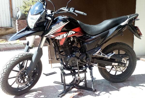

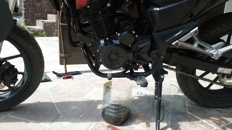

Пробег 300 км поменял второй раз масло (первый раз на 30км). Сразу решил выложить фото для наглядности, по всем вопросам, что были. 21.thumb.jpg.2290b7311dc2695ff6df4a404fa40c71.jpg

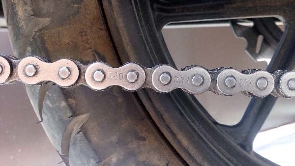

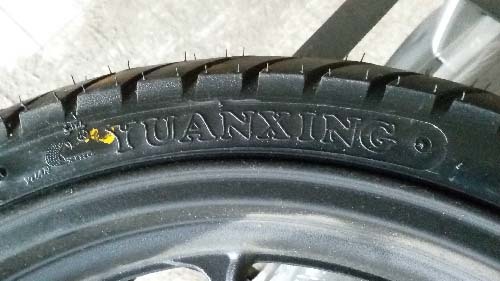

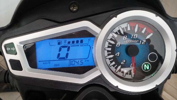

Приборка. Симпатичная, информативная, хорошо читается и днём и ночью. Масло при замене было чёрное (как и в первый раз), но фильтр (сеточка) был чистый, ни стружки не других инородных тел не обнаружил. 22.thumb.jpg.0900111cacfb08c576d066b41f8cfe21.jpg Слил и залил как и раньше 1л. Цепь за всё время пробега ни разу не подтягивал (не было нужды). Промыл и смазал сразу с новья.23.thumb.jpg.25f0c435929d8de28b3cb109a3395228.jpg Стоит 520 (КМС). Нареканий по работе двигателя нет. Заводится хорошо, холостые обороты держит ровно (у меня 1200). Подсос поднимаю на среднее положение при прогреве (всего положений 3: рабочее, 1 и 2). Карбюратор стоит PZ 30, но другой разновидности, как предположили знающие товарищи, с ускорительным насосом, но не механический, от тросика, а вакуумным.24.thumb.jpg.d86387123d00792848f11f5bb57a9e3b.jpg При последних покатушках попал на мокрую грязь (после недельных дождях), скажу однозначно резина только для самого лёгкого бездорожья. Хотя и по мокрому асфальту и катаясь по лесу и песку всё нормально.27.thumb.jpg.d4dc23a0f8bdb6740de5f5cd571d3015.jpg Пока тьфу, тьфу, тьфу всем доволен. 25.thumb.jpg.55ef12829105577139f8127d2e46cc97.jpg

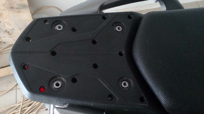

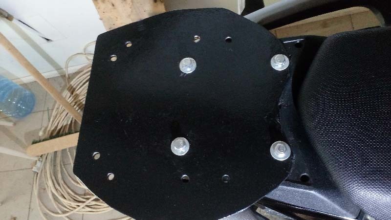

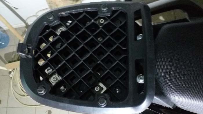

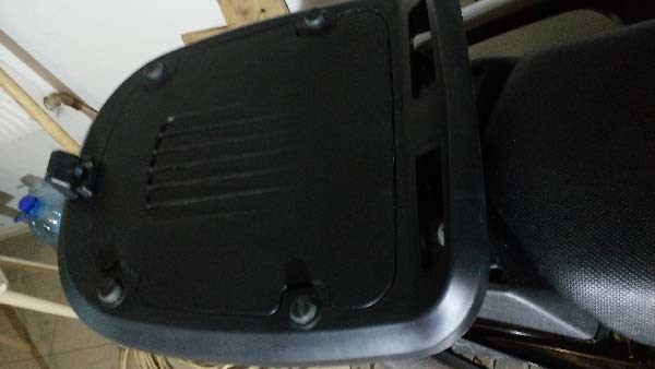

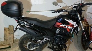

В эти выходные покататься не удалось (по причине погоды), поэтому занялся творчеством. Взял 4-х мм лист металла, вырезал из него площадку и установил съёмный кофр. Процесс и результат на фото.
56.thumb.jpg.76e6f94ff6b9e9d23db83539279ae13a.jpg 54.thumb.jpg.77636c4848f6a07f574512eff4f9cfb2.jpg 53.thumb.jpg.6bfe53a90ed907901441a621f2d5c555.jpg  52.thumb.jpg.fca4a44d9d798e658511e03824ebfdd4.jpg 51.thumb.jpg.404a9c8e359a628a9dc0f01d29537a1b.jpg

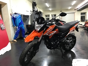

Забрал сегодня свой дрын. Хотел в черном цвете, но получился в черно оранжевом, "малость" поставщик нае.. ошибся, но тоже нормально смотрится)). А ждать еще 3 недели как то не хотелось и взял его. Забрал в коробке, теперь буду собирать конструктор)).
Цвет как на фотке.
