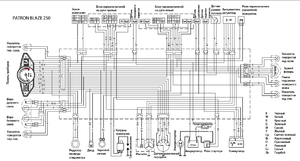

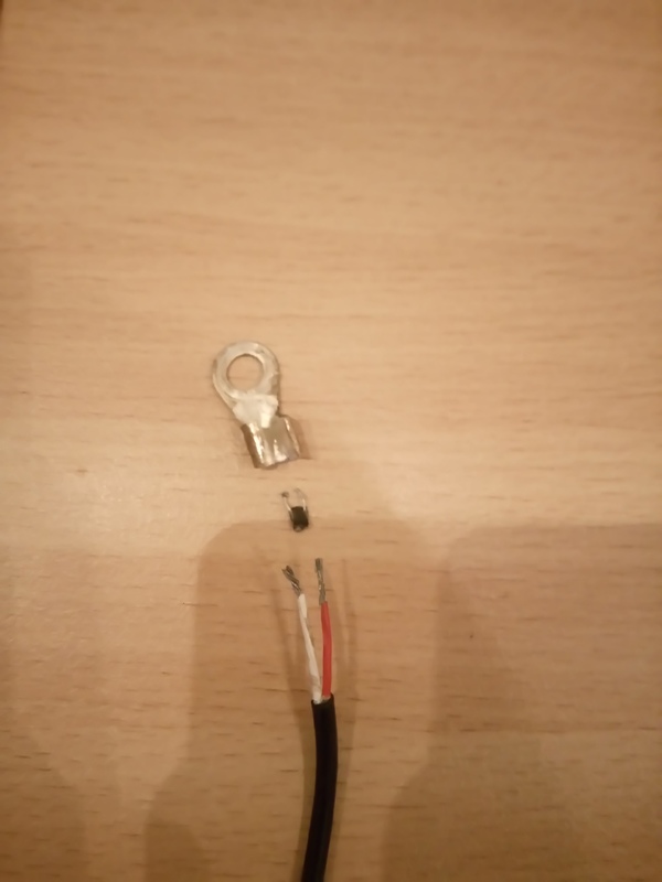

sanya96 Опубликовано 18 марта, 2017 Жалоба Опубликовано 18 марта, 2017 Не так давно купил себе мото патрон блэйз 250.и сталкнулся с такой проблемой.отпали провода от диода каторый связон со стартером как я понел по эл схеме и стартер не крутет может кто сталкивался с этим? Цитата
Моисеич Опубликовано 18 марта, 2017 Жалоба Опубликовано 18 марта, 2017 (изменено) 7 минут назад, sanya96 сказал: Не так давно купил себе мото патрон блэйз 250.и сталкнулся с такой проблемой.отпали провода от диода каторый связон со стартером как я понел по эл схеме и стартер не крутет может кто сталкивался с этим? Там только реле стоит..? Какой диод ? Отпали - под соедини... Изменено 18 марта, 2017 пользователем Моисеич Цитата
sanya96 Опубликовано 18 марта, 2017 Автор Жалоба Опубликовано 18 марта, 2017 Он между редуктором провода спидомерта и звуковым сигналом Цитата
sanya96 Опубликовано 18 марта, 2017 Автор Жалоба Опубликовано 18 марта, 2017 Он подскажите самый корень отпал и вориантов припоять там нет о эбокситкой залит я его разобрал там в принципе не чего нет но по схеме он связон со стартером Цитата
Моисеич Опубликовано 18 марта, 2017 Жалоба Опубликовано 18 марта, 2017 8 минут назад, sanya96 сказал: Он подскажите самый корень отпал и вориантов припоять там нет о эбокситкой залит я его разобрал там в принципе не чего нет но по схеме он связон со стартером Ну и купите новый Цитата
Моисеич Опубликовано 18 марта, 2017 Жалоба Опубликовано 18 марта, 2017 12 минут назад, sanya96 сказал: Он между редуктором провода спидомерта и звуковым сигналом Размещаться он может где угодно Цитата
sanya96 Опубликовано 18 марта, 2017 Автор Жалоба Опубликовано 18 марта, 2017 Если бы я знал что это из-за него может это вообще не в нем причина этод диод та и на диод не пахож клема под болт м 6 Цитата

Моисеич Опубликовано 18 марта, 2017 Жалоба Опубликовано 18 марта, 2017 2 минуты назад, sanya96 сказал: Если бы я знал что это из-за него может это вообще не в нем причина этод диод та и на диод не пахож клема под болт м 6 Да это клемма обычная Цитата
sanya96 Опубликовано 18 марта, 2017 Автор Жалоба Опубликовано 18 марта, 2017 А по схеме то это диод и он как то связон с стартером Цитата
Mitjai Опубликовано 18 марта, 2017 Жалоба Опубликовано 18 марта, 2017 (изменено) Сань , мот заведётся с выжатым сцеплением на любой передаче - в кронштейне рычага есть концевик . Этот диод нужен для того чтоб мот заводить как бы только на нейтрали . Соединять провода меж собой нельзя иначе при вкл. зажигании и выжиме рычага сцепления будет короткое замыкание . Вывод - №1 заизолировать провода и заводить с выжатым сцеп. №2 поставить ЛЮБОЙ диод , направление его узнаешь так : подсоединил , выставил нейтраль , вкл. зажигание , кнопка старт ( НЕ ТРОГАЯ сцепу) если молчит - то перевернуть диод . Изменено 18 марта, 2017 пользователем Mitjai 1 Цитата

Моисеич Опубликовано 18 марта, 2017 Жалоба Опубликовано 18 марта, 2017 19 минут назад, Mitjai сказал: Сань , мот заведётся с выжатым сцеплением на любой передаче - в кронштейне рычага есть концевик . Этот диод нужен для того чтоб мот заводить как бы только на нейтрали . Соединять провода меж собой нельзя иначе при вкл. зажигании и выжиме рычага сцепления будет короткое замыкание . Вывод - №1 заизолировать провода и заводить с выжатым сцеп. №2 поставить ЛЮБОЙ диод , направление его узнаешь так : подсоединил , выставил нейтраль , вкл. зажигание , кнопка старт ( НЕ ТРОГАЯ сцепу) если молчит - то перевернуть диод . Век живи, век учись.., даже не знал, что диод устанавливается. Цитата
Mitjai Опубликовано 18 марта, 2017 Жалоба Опубликовано 18 марта, 2017 15 минут назад, sanya96 сказал: Привет Mitjai у меня как раз снята ручтка сцепления но я пробывал нажимать концевик на сцеплении и стартер не работает и диод этот отсоединен тк его нет Дык наоборот его ( концевик) нажимать-то и не надо( если ручки нет) , чтоб стартер работал . Цитата
