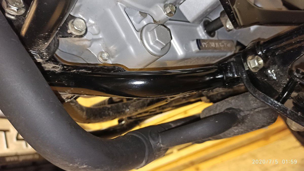

kedr Опубликовано 4 июля, 2020 Жалоба Опубликовано 4 июля, 2020 (изменено) Обнаружил сегодня у боксера один не очень приятный момент, сливной болт расположен таким образом, что нижняя дуга силового каркаса под двигателем при сливе масла, обязательно будет в масле, а также креплению глушителя тоже может достаться, расположен в непосредственной близости. Очень не продуманное решение. Изменено 4 июля, 2020 пользователем kedr Цитата

МистерКот Опубликовано 5 июля, 2020 Жалоба Опубликовано 5 июля, 2020 16 часов назад, kedr сказал: Обнаружил сегодня у боксера один не очень приятный момент, сливной болт расположен таким образом, что нижняя дуга силового каркаса под двигателем при сливе масла, обязательно будет в масле, а также креплению глушителя тоже может достаться, расположен в непосредственной близости. Очень не продуманное решение. Полметра фольги намотанные на выхлопную трубу решают эту проблему )) Цитата
vlad1252 Опубликовано 5 июля, 2020 Автор Жалоба Опубликовано 5 июля, 2020 17 часов назад, kedr сказал: Обнаружил сегодня у боксера один не очень приятный момент, сливной болт расположен таким образом, что нижняя дуга силового каркаса под двигателем при сливе масла, обязательно будет в масле, а также креплению глушителя тоже может достаться, расположен в непосредственной близости. Очень не продуманное решение. Кусочек пластикового отделочного уголка, вырезанная из пластиковой бутылки или пивной банки полоска сложенная уголком и вставленная между движком и дугой легко решают проблему Цитата

kedr Опубликовано 6 июля, 2020 Жалоба Опубликовано 6 июля, 2020 (изменено) 18 часов назад, vlad1252 сказал: Кусочек пластикового отделочного уголка Это всё понятно, просто я к тому, что без извращений никак. У других мотов производитель видимо лучше подумал о потребителе. Вообще боксер оставляет о себе двойственные впечатления, с одной стороны, вроде бы толстый металл, всё хорошо проварено, покрашено, отличная энергоёмкость подвески, с другой стороны, отсутствие балансирного вала и досадные мелкие недодумки, косяки. Лично меня сильно напрягает вой трансмиссии (коробки передач). Едешь на 3-й передаче на прикрытом газу, а коробка воет так, будто там все шестерни и подшипники на сухую работают. На 4-й и 5-й вой не очень заметен, а вот на первых трёх передач, просто пипец, прямо как советский мотоблок)). Поэтому решил не затягивать с заменой масла, и сегодня на пробеге 359 км поменял. Масло слилось тёмное конечно, но не чёрное, ничего криминального, без стружки, грязи или песка, вот только очень жидкое, прямо как вода, и пахнет минералкой. К сожалению после замены шумы в трансмиссии не уменьшились, видимо это конструктивная особенность и ничего с этим не поделаешь, как воющая коробка на тазах). У меня также складывается впечатление, как-будто моту что-то мешает ехать, как-то натужно, хотелось бы надеяться, что ещё не обкатался как следует, а потом поедет лучше. 18 часов назад, Alex_Frolov сказал: Клубника растет прямо на обочине Может всё-таки земляника?) Тоже в лес ездил, черники, земляники поел. Для меня оптимальная скорость 45 км/ч на пятой, начиная примерно с 55 уже добавляется вибраций, двигатель выходит на средние обороты и ехать становится не очень комфортно. Ещё заметил вот что, едешь например на 5-й на прикрытом газе и прямо капельку добавляешь газу и слышишь лёгкое тррр из мотора, раньше на Юпитере-5 такое было, когда на повышенной передаче медленно ехал и прибавлял газку, то есть когда для мотора большая нагрузка. У ёбрика такого не было, думаю посмотреть зазоры клапанов. Тут человек писал, что на 1500 км регулировал, были сбиты. Изменено 6 июля, 2020 пользователем kedr Цитата
