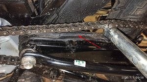

kedr Опубликовано 7 июля, 2020 Жалоба Опубликовано 7 июля, 2020 (изменено) Сегодня снял кожух сцепления и прокатился без него. Часть шумов заметно ушла, значит всё-таки кожух каким-то образом создаёт дополнительные шумы, возможно он работает как резонатор, увеличивая шум. По идее цепь нигде тереть не должна, вокруг достаточно места чтобы не задевать за кожух, что удивило, так это то, что при пробеге всего 430 км цепь провисает на 4,5 см, при норме от 2,5 до 3,0. Сверху цепь лежит на какой-то резиновой направляющей, но шума это создать не может (см. фото). В 30.06.2020 в 05:34, Блин сказал: Штатная на сколько зубов? Ведущая звезда на 14. Цепь с завода смазана отлично. Проверил также свечу, с завода стоит Bosch, зазор в норме 0,7 mm, должен быть 0,6-0,7. Изменено 7 июля, 2020 пользователем kedr Цитата

Сергей60 Опубликовано 9 июля, 2020 Жалоба Опубликовано 9 июля, 2020 В 07.07.2020 в 22:36, kedr сказал: Сегодня снял кожух сцепления и прокатился без него. Часть шумов заметно ушла, значит всё-таки кожух каким-то образом создаёт дополнительные шумы, возможно он работает как резонатор, увеличивая шум. По идее цепь нигде тереть не должна, вокруг достаточно места чтобы не задевать за кожух, что удивило, так это то, что при пробеге всего 430 км цепь провисает на 4,5 см, при норме от 2,5 до 3,0. Сверху цепь лежит на какой-то резиновой направляющей, но шума это создать не может (см. фото). Ведущая звезда на 14. Цепь с завода смазана отлично. Проверил также свечу, с завода стоит Bosch, зазор в норме 0,7 mm, должен быть 0,6-0,7. У меня соотношения цепной передачи 15/38 цепь120, фирменная цепь качеством не блещет тянулась все 10000км каждые 500км начинала стучать и подтягивал, аналог китая с колхозного рынка, сейчас стоит DID усиленная, в два раза дешевле стоковой, за 15000км подтянул два раза и то без особой необходимости и слегка. Цитата

kedr Опубликовано 9 июля, 2020 Жалоба Опубликовано 9 июля, 2020 8 часов назад, Сергей60 сказал: фирменная цепь качеством не блещет тянулась все 10000км каждые 500км начинала стучать и подтягивал Вот кстати, когда подтянул и смазал дополнительно жидкой смазкой от Ликви Моли шумы заметно поубавились и мот поехал приятнее. Раньше было ощущение как-будто какие-то механические потери мешают моту ехать, двигатель работает нормально, тянет отлично, а со стороны цепи слышались какие-то неприятные звуки, как-будто шестерни на сухую работают, а теперь мот поехал гораздо веселее. Неужели цепь может создавать такие противные звуки и создавать механические потери, как-будто мот что-то держит и мешает ему нормально ехать? Цитата
