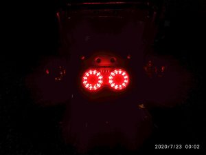

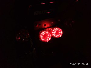

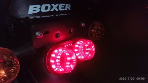

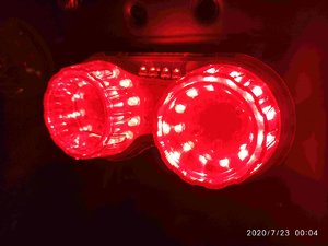

kedr Опубликовано 22 июля, 2020 Жалоба Опубликовано 22 июля, 2020 Пришёл из Китая светодиодный фонарь. Сегодня поставил, пол дня промучился, то, то не подходит, то сё. Не очень он подходит Боксеру, но зато экономит энергию, во всяком случае хочется на это надеяться). Родной задний фонарь освещает всё вокруг себя намного сильнее, у светодиодного нет никаких отражателей, габариты светят слабовато, особенно для дня, стоп-сигнал нормально, для ночи сгодится. Поворотники оставил родные, а провода на поворотники от фонаря заизолировал. Цитата
Паштет Опубликовано 23 июля, 2020 Жалоба Опубликовано 23 июля, 2020 Это только мое мнение, но я бы предпочел более яркий габарит и стоп-сигнал. Это вопрос безопасности. Цитата
Alex_Frolov Опубликовано 23 июля, 2020 Жалоба Опубликовано 23 июля, 2020 10 часов назад, kedr сказал: Пришёл из Китая светодиодный фонарь. Сегодня поставил, пол дня промучился, то, то не подходит, то сё. Не очень он подходит Боксеру, но зато экономит энергию, во всяком случае хочется на это надеяться). Родной задний фонарь освещает всё вокруг себя намного сильнее, у светодиодного нет никаких отражателей, габариты светят слабовато, особенно для дня, стоп-сигнал нормально, для ночи сгодится. Поворотники оставил родные, а провода на поворотники от фонаря заизолировал. На вкус и цвет, как говорится...Меня штатный фонарь полностью устраивает, да и выглядит и вписывается он вполне неплохо. А вот идея с допсветом на дуги никак не отпускает) Цитата
Гоша1001 Опубликовано 23 июля, 2020 Жалоба Опубликовано 23 июля, 2020 Тоже не понял прикола с заменой штатного фонаря... на крайняк что бы снизить потребление, можно было просто светодиодные лампочки вкрутить вместо штатных. Цитата
kedr Опубликовано 23 июля, 2020 Жалоба Опубликовано 23 июля, 2020 (изменено) 6 часов назад, Паштет сказал: Это только мое мнение, но я бы предпочел более яркий габарит и стоп-сигнал. Это вопрос безопасности. С яркостью проблем нет. Просто родной за счёт отражателя рассеивает свет вокруг себя, а кому это надо?, главное ведь видеть именно свет фонаря, а не освещённое пространство сзади вокруг него). У светодиодного слабо видно только габариты в солнечную погоду, в остальных случаях всё нормально. А что касается безопасности, то всем давно известно, что при торможении, светодиоды вспыхивают не сравнимо быстрее. Но именно в моём случае, вопрос яркости вообще не актуален, потому что езжу по дорожкам местного значения, без прав и без номеров), где попутное авто далеко не всегда даже хоть один раз за день обогнать может). 43 минуты назад, Гоша1001 сказал: можно было просто светодиодные лампочки вкрутить вместо штатных. Хорошая светодиодная лампа стоит столько же как этот фонарь). Была такая мысль. Но я как только купил моцик, сразу же в первый день возникла мысль о замене заднего фонаря, такого уродливого дизайна сложно себе представить (имхо), у Ижака Юпитер/Планета 5 или Ява 638 и то симпатичнее, и у ёбрика тоже. Плюс к тому, сейчас на всех современных мотоциклах и скутерах оптика с завода на светодиодах. Давно хотел себе для ёбра светодиодный фонарь заказать, он специально для него существует, но не успел, продал. Здесь хоть и пришлось всё допиливать, но всё-таки давнюю мечту осуществил. В машину также по возможности ставлю светодиоды, только качественные и с умом, например в салон не холодного свечения, а тёплый белый, а если в задний ход, то не так, чтобы слепить водителей сзади, а так, чтобы лампа работала на отражатель и освещала пространство сзади авто. Сегодня поймав попутный ветерок и слегка прижавшись по-ближе к баку, раскочегарил боксера до 92 км/ч по спидометру, на каком-то этапе после 70 с лишним вибраций становится меньше и получаешь даже определённый кайф), но я прекрасно понимаю, что лучше так не делать часто, тем более на не обкатанном. Изменено 23 июля, 2020 пользователем kedr Цитата
Паштет Опубликовано 23 июля, 2020 Жалоба Опубликовано 23 июля, 2020 1 час назад, kedr сказал: С яркостью проблем нет. Просто родной за счёт отражателя рассеивает свет вокруг себя, а кому это надо? А что касается безопасности, то всем давно известно, что при торможении, светодиоды вспыхивают не сравнимо быстрее. Это надо, например тому, кто смотрит со стороны. Выезжающей или перестраивающейся из-за машине. Простейший пример: ты едешь в 1 полосе перед грузовиком. Во 2 полосе несется легковушка. Если твой габарит фигачит в стороны, больше шансов, что водитель увидит его свет, прежде, чем лихо перестроится перед фурой. Не знаю, кому там что известно, что человеческий глаз разницу во времени не уловит. В интенсивности света - да. А все эти микросекунды... Я понимаю, если бы после нажатия на педаль тормоза пьезоэлементом начинал воспламеняться ацетилен в газовой горелке стоп-сигнала.:) Цитата
kedr Опубликовано 24 июля, 2020 Жалоба Опубликовано 24 июля, 2020 (изменено) 9 часов назад, Паштет сказал: А все эти микросекунды Иногда миллисекунды позволяют избежать ДТП или смягчить его, особенно в спорте. Иной раз задержка вспыхивания лампы между галогенной и светодиодной достигает около секунды, в сети полно видео, где в одном фонаре светодиод, в другом обычная лампа, разница при торможении хорошо заметна. Об этом много лет твердят и авто журналисты, авто эксперты из ЗР, АвтоРевю и прочих изданий. Производители мотоциклов и автомобилей переходят на светодиоды, не ради того, чтобы с покупателя поиметь побольше денег, а ради безопасности в первую очередь, потому что светодиоды не только быстрее срабатывают, но и значительно ярче светят, не говоря уже про долговечность. Речь естественно идёт не про дерьмовые светодиоды из начала 00-х, а про современные решения. 9 часов назад, Паштет сказал: Если твой габарит фигачит в стороны, больше шансов, что водитель увидит его свет, прежде, чем лихо перестроится перед фурой. А мне кажется любой водитель видит прежде всего непосредственно сам фонарь, а не свет, исходящий от него). Главное чтобы фонарь был виден под большим углом, вот что важно. Изменено 24 июля, 2020 пользователем kedr Цитата
Паштет Опубликовано 24 июля, 2020 Жалоба Опубликовано 24 июля, 2020 3 часа назад, kedr сказал: Иногда миллисекунды позволяют избежать ДТП или смягчить его, особенно в спорте. Иной раз задержка вспыхивания лампы между галогенной и светодиодной достигает около секунды, в сети полно видео, где в одном фонаре светодиод, в другом обычная лампа, разница при торможении хорошо заметна. Об этом много лет твердят и авто журналисты, авто эксперты из ЗР, АвтоРевю и прочих изданий. Производители мотоциклов и автомобилей переходят на светодиоды, не ради того, чтобы с покупателя поиметь побольше денег, а ради безопасности в первую очередь, потому что светодиоды не только быстрее срабатывают, но и значительно ярче светят, не говоря уже про долговечность. Речь естественно идёт не про дерьмовые светодиоды из начала 00-х, а про современные решения. А мне кажется любой водитель видит прежде всего непосредственно сам фонарь, а не свет, исходящий от него). Главное чтобы фонарь был виден под большим углом, вот что важно. В каком спорте, в высшем пилотаже на истребителе? При скорости 72 км/ч за 10 миллисекунд мотоцикл пройдет лишних 20 см. Если идет задержка вспыхивания штатного стопсигнала в 1 с, то вопрос уже не к лампе, надо лягушку и датчики смотреть. Впрочем тогда и галаген будет вспыхивать через 0.99 с. Я вообще за всю жизнь не встречал такой техники, что бы было заметно время срабатывания стопсигнала. Не важно штатного или тюнингованного. Вот вообще не сработавшие да, видел. Про то, что светодиоды ярче светят ни кто и не спорят. Бич практически любого мотоцикла - слабый штатный свет. Понятно желание производителя перейти на диоды. СВЕТ от уличного фонаря, из окна или попросту от карманного фонарика видно из-за угла. Вешаем на фонарь здоровенный абажур, закрываем окно занавеской, а фонарик направляем прямо под ноги - и вот из-за угла уже ни чего не видно. Цитата
