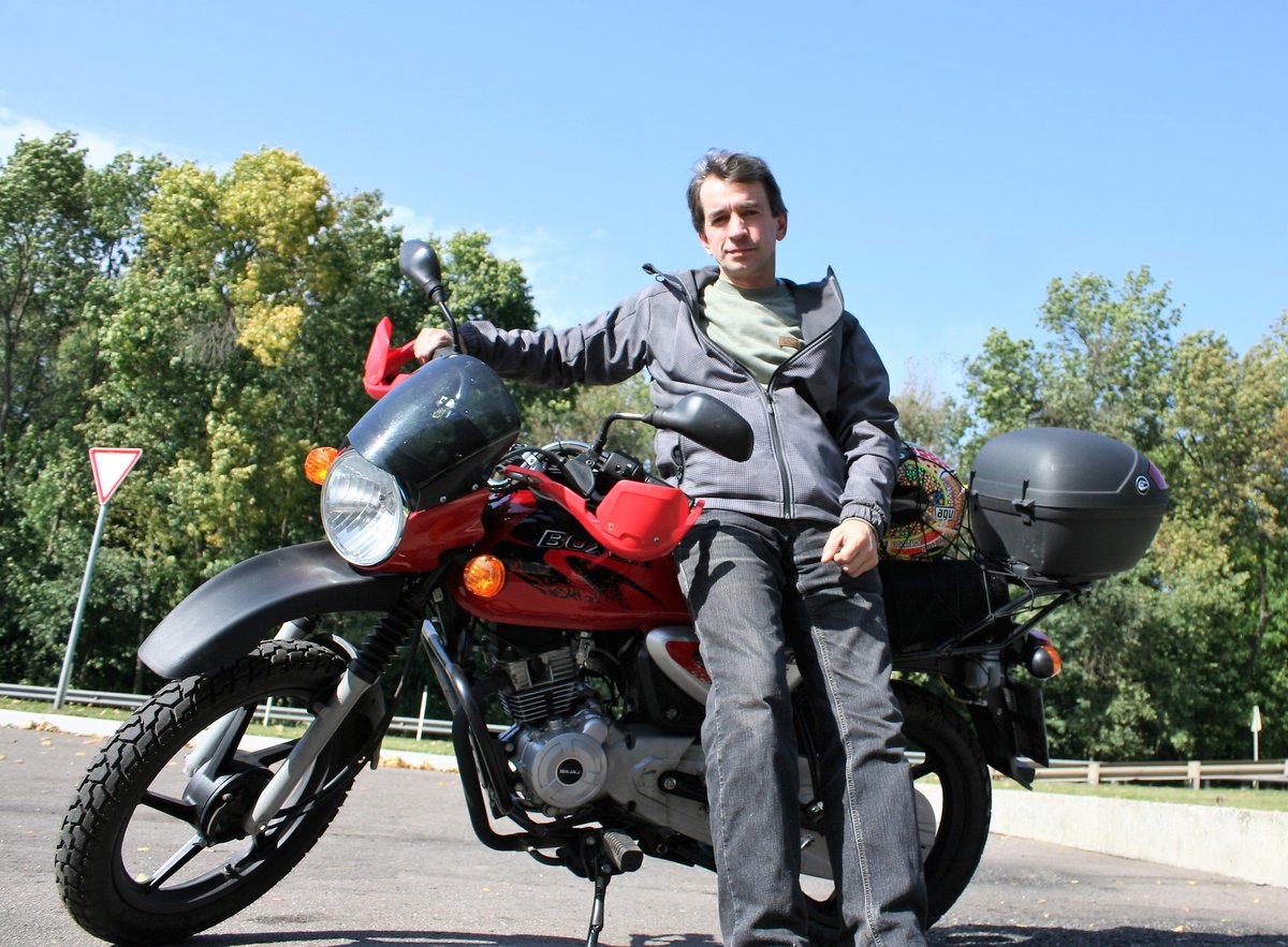

Oleg Bezuglov Опубликовано 28 сентября, 2017 Жалоба Опубликовано 28 сентября, 2017 Всем доброго здоровья! Купил в прошлом году, но тогда только начал обкатывать. В этом сезоне накатал 5 т.км. на нем. Был микродальнячок на 600 верст в Орловскую губернию и обратно. Очень комфортный мотик, никакой усталости. Из допов поставил 3Dсетку на сидение - стало помягче и удобнее, плюс: пятая точка вентилируется, когда не холодно - очень кстати + защитные ручки. Сделал масляную магистраль для смазки цепи и теперь управляю подачей масла кнопкой на руле - главное не забывать нажимать ее на секундочку каждые 10 км). В качестве насоса и клапана одновременно служит перистальтический насос-дозатор, уместившийся под сидением. Бачок для масла поместил на заднем крыле. Мотиком очень доволен. В Москве вполне комфортно на нем чувствую. Динамики хватает уходить от светофора, не мешая основной массе машин. На трассе комфортно держать 80-85 по навигатору ( по спидометру 90-95), есть маленький запасик мощности до максимальных 95 (105). Из планируемого: 1. Сделать управление смазкой цепи с дозировкой по пробегу. Макет готов, будет использоваться GPS приемник и Ардуино. 2. Установить дополнительный дисплей для отображения GPS скорости, количества смазок цепи на ходу, тахометр, возможно еще и пройденный путь. 3. Пошить влаго-ветростойкие тканевые мешочки на рукояти для защиты рук от ветра и дождя. В перчатках все же бывает холодно, а надевать поверх латексные - неудобно. 1 Цитата
Моисеич Опубликовано 28 сентября, 2017 Жалоба Опубликовано 28 сентября, 2017 1 час назад, Oleg Bezuglov сказал: Сделал масляную магистраль для смазки цепи и теперь управляю подачей масла кнопкой на руле - главное не забывать нажимать ее на секундочку каждые 10 км). У Вас же она и так в кожухе, можно и по реже. Обильно с мазаная тоже быстрее растягивается. А в общем вещь удобная и нужная. Цитата
vlad1252 Опубликовано 28 сентября, 2017 Автор Жалоба Опубликовано 28 сентября, 2017 Что то не вижу смысла так мазать цепь в кожухе. Я на моте с открытой цепью мажу раз в 400-500 км если под дождь не попал. А тут закрытая от пыли и воды. Имхо смазать раз в 1000 км самое то... Цитата
Oleg Bezuglov Опубликовано 29 сентября, 2017 Жалоба Опубликовано 29 сентября, 2017 12 часов назад, vlad1252 сказал: Что то не вижу смысла так мазать цепь в кожухе. Я на моте с открытой цепью мажу раз в 400-500 км если под дождь не попал. А тут закрытая от пыли и воды. Имхо смазать раз в 1000 км самое то... ИМХО: Можно и раз в 500 км смазывать, но как есть разница между ежедневным и постоянным капельным поливом, то так и здесь. Для меня видимой пользой является то, что: 1. Не нужно каждую неделю чистить цепь (у меня как раз в неделю пробег в 550 км). Цепь сама автоматически очищается при капельном поливе. Экономия керосина и времени. 2. Не нужно каждую неделю смазывать. Экономия времени. 3. Масло с цепи уходит под действием центробежной силы и трансмиссионки за 300 км после обычной смазки на цепи остается совсем мало, вывод - оставшиеся 200 км идет полусухая эксплуатация. При капельном поливе этого не происходит. 4. Расход масла примерно 100 мл на 1000 км. Замечу, что при капельном поливе масло также уходит с цепи под действием центробежной силы. Поэтому разумно подавать порцию масла на ведомую звездочку при небольшой скорости, чтоб оно успевало впитываться в зазоры трения. Обнаружил интересный контроль работы системы - теперь на стоянке под кожухом цепи в районе оси колеса появляется маленькое светлое пятнышко от 1-2-х капель масла. Обод и колесо - чистые. Тут, видимо, польза от кожуха наблюдается в лучшем виде. 1 Цитата
