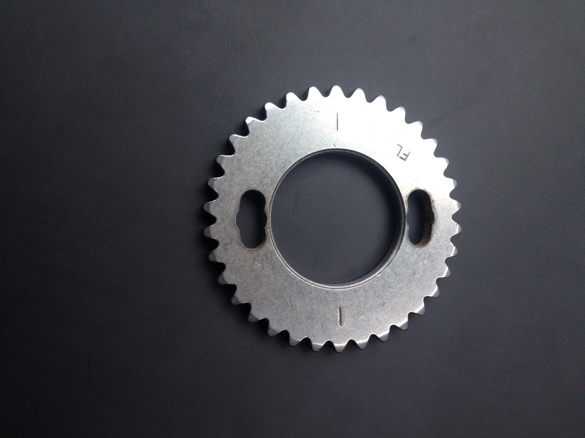

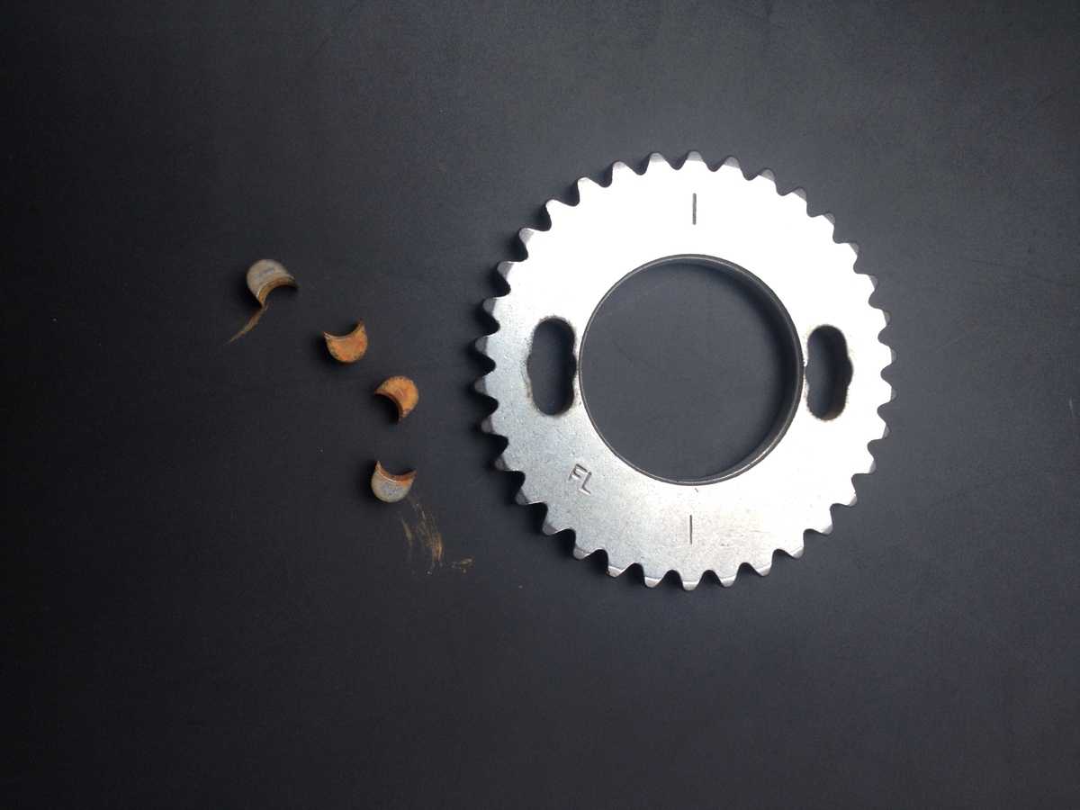

Пашу Опубликовано 21 марта, 2017 Жалоба Опубликовано 21 марта, 2017 (изменено) Приветствую всех заинтересованных в данной теме! Вот решил сделать регулируемой звездочку ГРМ, так как с самого новья метки не совпадали (имеется небольшой недоход). Кто ,что может аргументировать за и против такого вмешательства в работу механизма? К слову добавлю ,что в стоке расстояние между клапанами и поршнем 2 мм, проверял пластилином. Теперь регулировка звезды возможна в пределах +11 и -11 градусов. Звезду еще не устанавливал, появились опасения о возможной встречи поршня с клапанами. Изменено 21 марта, 2017 пользователем Пашу 1 Цитата
Иван 26 Опубликовано 21 марта, 2017 Жалоба Опубликовано 21 марта, 2017 (изменено) Ох и зря вы это сделали. Болтик то в отверстие плотно не зря входит. Не ставьте её. Как бы не затягивали её, сорвёт с места. А то и при срыве головка болтика отвалится, звезда вывалится. Лучше риску нанесите в другом месте и относительно её сделайте отверстия какие были. Ну если так охота. То риску и связанные с ней отверстия в разных местах. Только не запутайтесь. Изменено 21 марта, 2017 пользователем Иван 26 Цитата
Пашу Опубликовано 22 марта, 2017 Автор Жалоба Опубликовано 22 марта, 2017 5 часов назад, Иван 26 сказал: Ох и зря вы это сделали. Болтик то в отверстие плотно не зря входит. Не ставьте её. Как бы не затягивали её, сорвёт с места. А то и при срыве головка болтика отвалится, звезда вывалится. Лучше риску нанесите в другом месте и относительно её сделайте отверстия какие были. Ну если так охота. То риску и связанные с ней отверстия в разных местах. Только не запутайтесь. От срыва , я планировал болты на фиксатор посадить, а прелигающую к распредвалу часть звезды приклеить фиксатором для подшипников или герметиком. Так же болты использовать с шайбами. Не куда ей не деться. Цитата

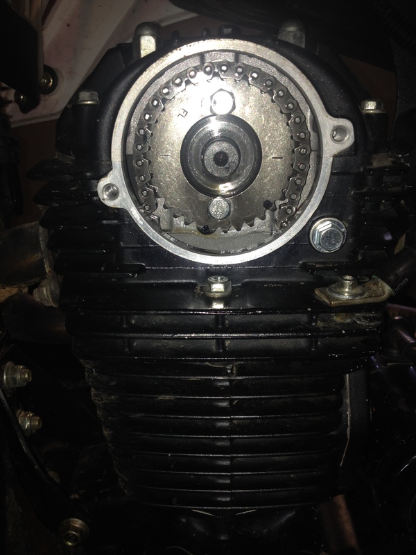

evil_laugh Опубликовано 22 марта, 2017 Жалоба Опубликовано 22 марта, 2017 То, что метки не совпадают - это норма, звёздочка ГРМ на коленвале напрессована на горячую без шпонки, максимальная ошибка может быть плюс-минус ползуба, это абсолютно ни на что не влияет, поверьте мне, я собрал не один мотоциклетный мотор. Есть мнение что ставить нужно так, чтобы ошибка была в сторону чуть раннего открытия клапанов (а не позднего), но я просто ставлю так, чтобы ошибка была минимальной, и всё. Цитата
серж 500 Опубликовано 22 марта, 2017 Жалоба Опубликовано 22 марта, 2017 (изменено) а смысл в этом ,да ты поставил звездочку по метке, а положения распредвала каково ? короче полная хрень , Изменено 22 марта, 2017 пользователем серж 500 Цитата
Пашу Опубликовано 22 марта, 2017 Автор Жалоба Опубликовано 22 марта, 2017 10 часов назад, evil_laugh сказал: То, что метки не совпадают - это норма, звёздочка ГРМ на коленвале напрессована на горячую без шпонки, максимальная ошибка может быть плюс-минус ползуба, это абсолютно ни на что не влияет, поверьте мне, я собрал не один мотоциклетный мотор. Есть мнение что ставить нужно так, чтобы ошибка была в сторону чуть раннего открытия клапанов (а не позднего), но я просто ставлю так, чтобы ошибка была минимальной, и всё. Не уж то на самом деле ,на коленвале нет шпонки .... Цитата
Пашу Опубликовано 22 марта, 2017 Автор Жалоба Опубликовано 22 марта, 2017 1 час назад, grot777 сказал: Читать надо внимательно: "оба клапана до конца открыты." Поверти распредвал и посмотри когда у мотора будут клапана до конца открыты - вот так и должен стоять распредвал. Два кулака распредвала должны быть максимально подняты вверх на одинаковую высоту. Так же вертикальное ( а точнее на одной линии с осью цилиндра) положение крепежных болтов звезды грм совпадает с положением распредвала. Цитата
Пашу Опубликовано 22 марта, 2017 Автор Жалоба Опубликовано 22 марта, 2017 2 часа назад, серж 500 сказал: а смысл в этом ,да ты поставил звездочку по метке, а положения распредвала каково ? короче полная хрень , К сожалению , метки так и останутся в недоходе. Фрезерованная звезда позволяет регулировать положение распредвала. Цитата
evil_laugh Опубликовано 22 марта, 2017 Жалоба Опубликовано 22 марта, 2017 2 часа назад, grot777 сказал: Читать надо внимательно: "оба клапана до конца открыты." Поверти распредвал и посмотри когда у мотора будут клапана до конца открыты - вот так и должен стоять распредвал. Два кулака распредвала должны быть максимально подняты вверх на одинаковую высоту. На ебре, например, нет такого положения, когда оба клапана до конца открыты. Ты может "закрыты" имел в виду? В вмт 1 цилиндра либо открыт выпускной (и может быть чуть приоткрыт впускной на моторах с перекрытием клапанов), либо оба закрыты. Я уж не говорю про то, что есть моторы вообще с одним кулачком на РВ на оба клапана и там реализовать оба клапана открытых технически невозможно. 1 час назад, Пашу сказал: Не уж то на самом деле ,на коленвале нет шпонки .... На ебрике гарантированно нету. На хондовских моторах не уверен. Цитата
