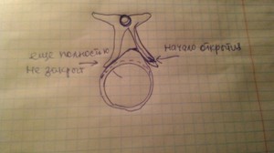

intellect Опубликовано 24 марта, 2017 Жалоба Поделиться Опубликовано 24 марта, 2017 11 часов назад, evil_laugh сказал: Видео надо с пояснениями. Если это реально так, я признаю что был неправ в своих утверждениях об отсутствии перекрытия клапанов на CG-моторах. вот наглядная схема перекрытия. Можно сделать больше продувку, и с широким фазом кулачка и чтоб не терять топливо поставить резонатор на выпуске не теряя низы 1 Цитата Ссылка на комментарий Поделиться на другие сайты Поделиться

Андрей_С. Опубликовано 24 марта, 2017 Жалоба Поделиться Опубликовано 24 марта, 2017 (изменено) возникнут волны - будут бить обратно в цилиндр, нарушат продувку.... меняй форму низпадающих плоскостей и будет счастье!!! можно резонатор, но ток поглотительный, т.е. наоборот не отражающий обратно волну а направленно поглощающий.... зачем на двухтактах ставят резонатор настроеный - чтоб уменьшить выброс смеси при продувке.... но у нас там полость колен вала есть насос и он обеспечивает требуемую продувку за счет расчетного объема.... Изменено 24 марта, 2017 пользователем Андрей_С. Цитата Ссылка на комментарий Поделиться на другие сайты Поделиться
Андрей_С. Опубликовано 24 марта, 2017 Жалоба Поделиться Опубликовано 24 марта, 2017 6 минут назад, intellect сказал: вот наглядная схема перекрытия. Можно сделать больше продувку, и с широким фазом кулачка и чтоб не терять топливо поставить резонатор на выпуске не теряя низы да с этим разобрались еще в обед.... все нормально... правильно нарисовал...продувка по любому будет... Цитата Ссылка на комментарий Поделиться на другие сайты Поделиться
