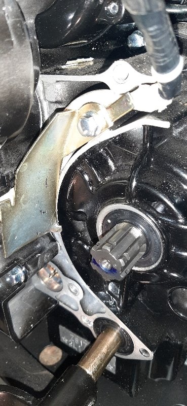

7 минут назад, Вадим_75 сказал:
Всё больше убеждаюсь, что в новом мотоцикле нужно залезть везде, где только можно. Какой-то рукожоп устанавливая крышку звезды передавил провод датчика положения передач.Resizer_16153928902640.thumb.jpg.9c85231117667d8ff866bebd38ba0fa1.jpgResizer_16153928902641.thumb.jpg.08b8047e0bfc9a2a73a2cd18217c5415.jpg
Как то туповато сделали проводку, у меня тоже протир есть жгута, уже думал может дремелью углубление под проводку точнуть, чтобы дальше от крышки была.
Только что, Дизель 1 сказал:
Пока только восстановил шлейф. Думаю, как лучше уложить.

Только что, Вадим_75 сказал:
а его никак не уложить, нету тм углубления в картере и пластина защитная не предусмотрена
6 минут назад, Вадим_75 сказал:
Предлагаю сделать канавку для провода . Со звездой на 14 цепь почти достает до этого жгута и при ее растяжении она влегкую порвет провода.
Я свою крышку не выпиливал ,а лишь сделал стенку тоньше. Посмотрим как походит
Изменено пользователем Дизель 1
2 минуты назад, Дизель 1 сказал:

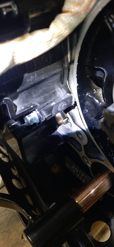

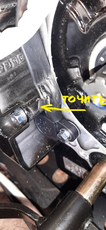

Возможно это единственный вариант. Лишь бы крышка эта встала и не передавливала шлейф.Resizer_16153948974540.thumb.jpg.ab861c8f7660adf1335cb28a3681ad36.jpg
15 минут назад, Дизель 1 сказал:
Сходил, посмотрел, выборка там с завода есть. Может только не достаточно её
28 минут назад, Вадим_75 сказал:
Еще точни поглубже !

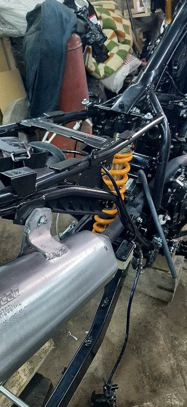

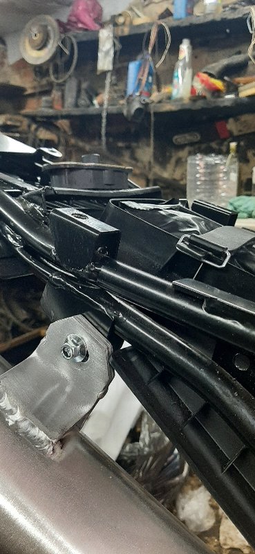

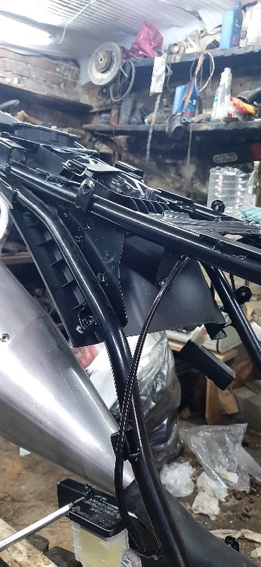

Смотрю у тебя раскидан он, сфотай как хвост устроен, не пойму где у всех ломает раму, я себя так осморивал вроде целое,за фонарь подергал поскрипывает
13 минут назад, Дизель 1 сказал:
Хвост не до конца раскидан, но сфотаю. Только завтра.
1 минуту назад, Вадим_75 сказал:
ок!сфотай и посмотри нужен ремонт или нет .Побольше ракурсов.Свой не доконца в свое время разобрал,может надо было сразу усилить или ждать когда сломает!?

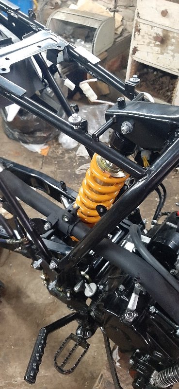

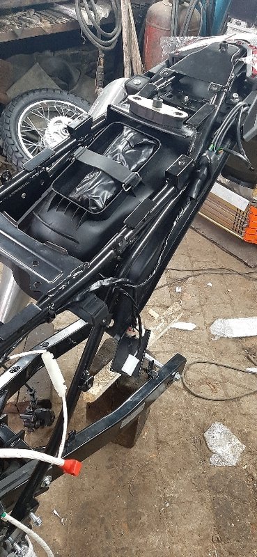

В 11.03.2021 в 00:48, Дизель 1 сказал:
Resizer_16155138056410.thumb.jpg.6cf7dd4a76fcdb2127c13557f7c2ac05.jpgResizer_16155138056411.thumb.jpg.83fe1bab29111be70b494eefb0cb5099.jpgResizer_16155138056412.thumb.jpg.c760de334aac11c5a57cd7a04b35fe75.jpgResizer_16155138056413.thumb.jpg.5377f9e1afb47d2f1c75e9529530927f.jpgResizer_16155138056414.thumb.jpg.970fc18ccf36ff654e4350d6a1ec5132.jpgResizer_16155138056415.thumb.jpg.7fa64a4adf1f8720e54e196f4ee58c4b.jpgResizer_16155138056416.thumb.jpg.0bb60f3fe9853628a62369c27578d907.jpg
