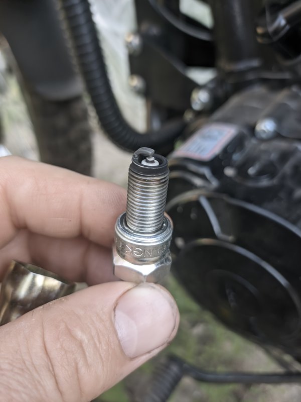

А второй так выглядит свеча после 5 км непрерывной езды. Никакого криминала не увидел. Вижу нормальную работу карба. А датчик вентилятора срабатывает на 82 градуса.
