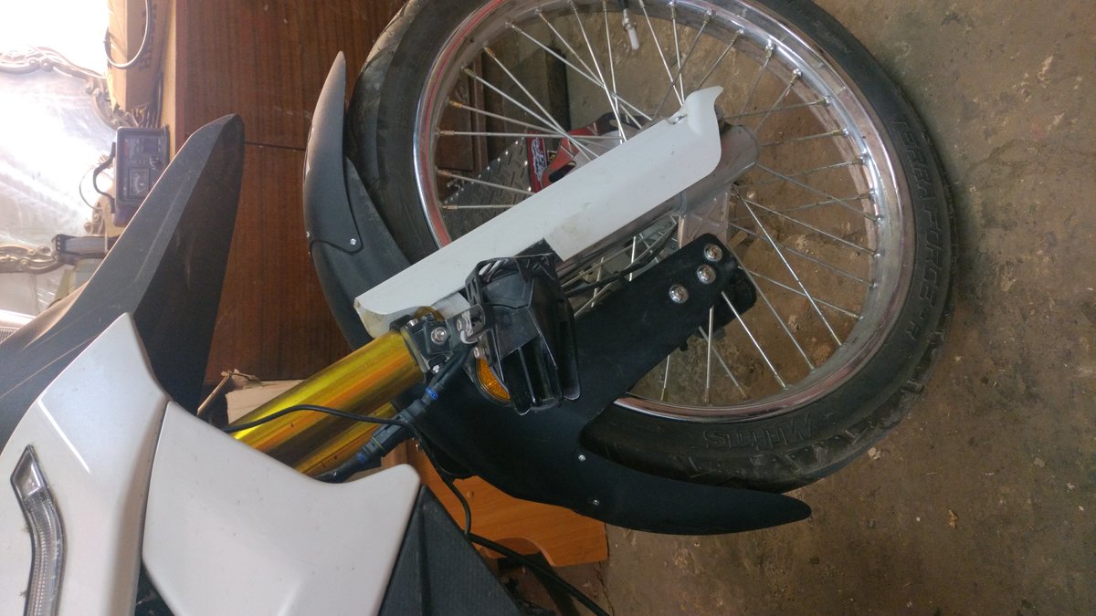

4 минуты назад, mad112 сказал:
Поставил подкрылки,если надо кину ссыль на алик,встали супер
Конечно кидай. А то боюсь ошибиться
