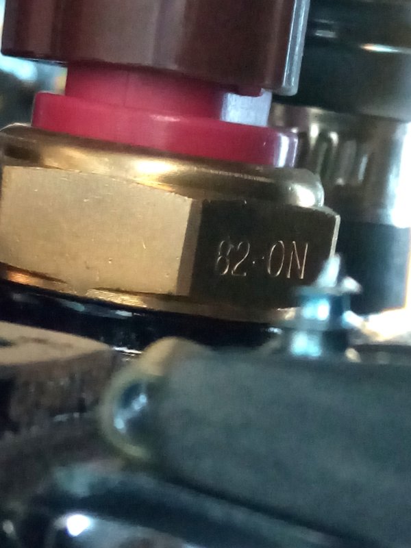

В 11.03.2019 в 19:31, Тигрец сказал:
Завтра посмотрю, шо у меня на том датчике нарисовано..))
Всем полуношникам доброй ночи!
Вот такой у меня датчик впендюрен..
