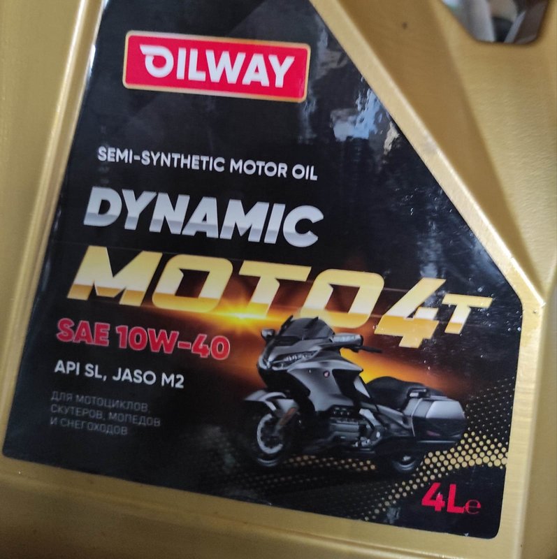

При очередной замене купил такое масло. 4 литра 900 руб. Залил 1600. Не знаю почему, но мот работает мягче, переключения мягкие и довольно четкие. До этого был валволайн, вообще неудачное масло имхо и мотюл. Он себя тоже по ощущениям вел хужеSAVE_20210816_190315.thumb.jpg.76b5330de3a2e08a7b45ff7378269b57.jpg
Правильно Валволин.
А какое именно Валволин лил?
55 минут назад, Sazan сказал:
Правильно Валволин.
Какое то 10в40 недорогое 4т, какое в гарантийном сервисе было. Лил на 300 км для замены через 500. В наличии был валволин, ликви и мотюль. Цена в том же порядке.
